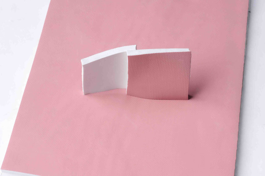

pastadel on tegelikult oluline vahe...kehvad pastad kuivavad suht kiirelt ära
ja sülearvutitel on üldiselt GPUl termopadi, mitte üldse pasta ja räägitakse et need peaks lahti võttes iga kord uued panema
kusjuures tihti on viimased just sinised...termopastat ma polegi sinist näinud (tavaliselt ikka valge või hall/hõbe)
midagi sellist on ta uuena:
