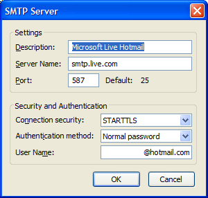

Väga vana teema. Kirju saan küll kätte, aga eestikeelne haldus seal ja jännis olen, kirjad ei lähe välja. SMTP serveris kirjelduse alla võib ükskõik mis nime panna? SSL/TLS sobiks sinna turvalisuse varindiks? Porte olen pannud nii 25, 465, 587, ei midagist, kirjad välja ei lähe. Teiselt kontolt saadan kirjad, tulevad ilusti kohale, mõistus otsas. Tänud ette vastuste eest! thumbs_up.gif

see seadistus töötab
(user name kohale meiliaadress, kirjeldus on vajalik ainult sinu enda jaoks, kui on mitu erinevat kontot erinevate smtp-dega, vaikimisi näidatakse smtp-de nimekirjas kirjelduse puudumisel serveri aadressi)

Dogbert, tänud sulle, sain tööle! 587 port töötab, paningi automaatse seadistusega paika, port siis nüüd sai seadistatud teiseks. Aga alguses sai arvata õige pordiga kah proovitud, asi selles, et tükk aega läks, enne kui kiri läbi läks, seni juba jõudsin katsetada uute seadistustega. Tänud vastamast! thumbs_up.gif
