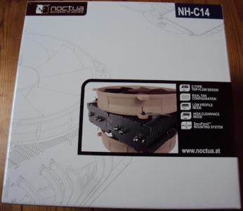

Pakend ja pakendi sisu:

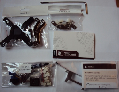

Pakend on nagu tavaks ikka Noctua'l, et enamus pakendist on valge, kuid leiab ka sinist värvi, kuhu peale on tavaliselt kirjutatud info mida sa tahad teada jahutuse kohta. Lisaks on valgel alal pakendil jahutusest pilt, mida oli näha ka NH-D14 pakendil ja ilmselt aitab see mingil määral ka ära tuvastada mis jahutus on pakendis. Pakendi suuruse poolest on ta umbes 1 cm madalam kui NH-D14'l, kuid see eest natukene jällegi laiem. Teisel pildil on näha kogu info, mis on ka mul üleval ära toodud. Kolmandal pildil on pilt jahutusest ja paar infokildu mis sellel jahutusel head on. Samuti on üles nurka kirjutatud ka mudeli nimi, et ei ajaks sassi mõne teise Noctua jahutusega.
Esimesel pildil on näha pakendil olevaid pilte, kus seletatakse ära kui palju võtab jahutus ruumi erinevates kombinatsioonides. Lisaks on pakendile peale kirjutatud mida pakend sisaldab peale jahutuse enda, need samad asjad on ka mul ülal välja toodud. Teisel pildil on näha, et on 6 erinevas keeles välja toodud jällegi selle jahutuse head omadused. Ja kolmandal pildil on jällegi väiksed pildid ja nende kõrval kirjeldus selle jahutuse omadustest, keda huvitab, siis on võimalik seda teksti lugeda ka NH-C14 kodulehel.

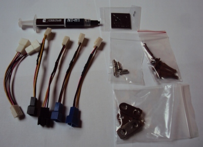

Peale jahutuse enda leiab pakendist päris palju asju, esmalt ülal vasakus nurgas on Intel'i kinnituskomplekt. Sellest paremal on koheselt AMD kinnituskomplekt ja AMD kinnituskomplektist ülal on ka kruvikeeraja mida Noctua paneb kaasa oma jahutustega. AMD kinnituskomplekti all on koheselt väikene kaustik, kus vahel on kasutusjuhendid AMD'le ja Intel'ile. All vasakus nurgas on üldised asjad ja nendest räägib lähemalt järgmise pildi juures. Ja all paremas nurgas on veel omakorda toetusraam mille saab jahutuse külge kruvida, et toetaks ventilaatorit ja jahutust.
Alustades vasakust ülalt nurgast, on esmalt kaasas ka NT-H1 termopasta, kuid mida ma märganud olen on see, et jahutustega kaasas olevad NT-H1 tuubid on vähem täidetud kui poest ostetud tuubid. Termopastast paremal on Noctua metallist kleeps. Metallist kleepsu all on neli kruvi, et saaks mõne ventilaatori korpuse külge panna ja kui soovi, on kaasas ka kummikinnitused millega saab samuti ventilaatori korpuse külge kinnitada. Kaasa tuleb ka neli metallist seibi, ja need on selle jaoks, et saaks ventilaatori kinnitada korpuse külge - nii 120 mm aukudega kui ka 140 mm aukudega. Ja lõppude lõpuks on kaasas ka päris palju juhtmeid, esmalt on kaasas Y jagaja, mis tähendab, et ühendad kaks ventilaatorit jagaja külge, ja ühendad otsa emaplaadi külge. See säästab sellest, et kaks ventilaatorit hõivab ära kaks ühendust emaplaadi küljes. Sinist värvi otstega juhtmed on U.LN.A adaptrid ja neid on kaks tükki mõlema ventilaatori jaoks. U.L.N.A adapter on selle jaoks, et ventilaator pöörleks väiksematel pööretel ja tekitaks vähem müra. Ja mustade otstega juhtmed on L.N.A adaptrid ja need on ka selle jaoks, et ventilaatorid pöörleksid väiksematel pööretel. U.L.N.A adaptrid kasutades pöörleb ventilaator 750 pööret minutis ja L.N.A adaptrit kasutades pöörleb ventilaator 900 pööret minutis.

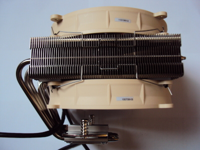

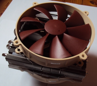

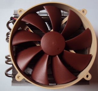

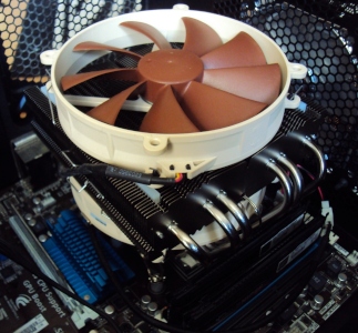

Selline näeb jahutus välja ja nagu Noctua puhul tavaks ikka, on kasutusel pruunide labadega ventilaatorid, millel puuduvad LED tuled. Jahutus kaalub 850 g ilma ventilaatoriteta ja 1000 g koos ventilaatoritega, see tähendab omakorda, et see jahutus kaalub umbes 200 g vähem kui Noctua NH-D14. Materjalidest on kasutusel vask ja alumiinium, kuid nagu ka NH-D14 puhul, on ka sellel jahutusel kuumustorud ja tald nikliga ära kaetud. Jahutuse tald ja torud on vasest ja ribid radiaatoril on alumiiniumist. Jahutusega tuleb kaasa ka kaks 140 mm ventilaatorit Noctua NF-P14, mis on väga tuntud ventilaatorid oma heade jahutuseomaduste poolest.

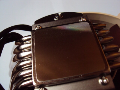

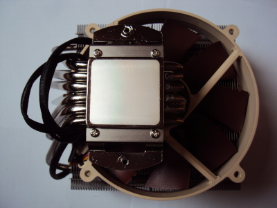

Alt näeb jahutus välja selline ja nagu ka jahutuse peal, on ka jahutuse all üks 140 mm ventilaator. Jahutuse alt vaatab koheselt vastu ka jahutuse tald mis on nikliga ära kaetud, kui ka kuumustorud mida on kokku kuus tükki.

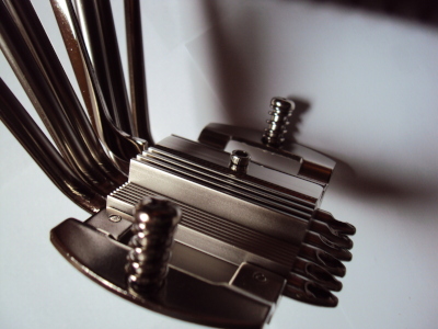

Nagu eelmise pildi juures juba mainisin, on jahutuse tald nikliga ära kaetud, kuid ka lõppviimistlus on tallal väga sile ja puhas. Talla ääres on ka neli kruvi ja kui tahad jahutuse külge paigaldada tuge, mis toetab ventilaatorit ja jahutust mingil määral, tuleb kaks kruvi lahti kruvida ja see tugi sinna kahe kaasasoleva kruviga kinni kruvida uuesti.

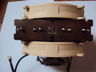

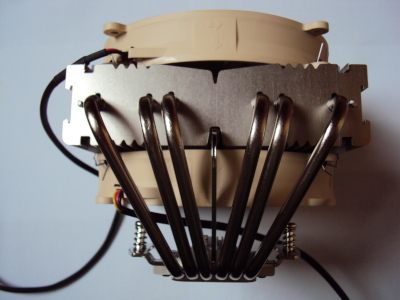

Mõlema otsa pealt näeb jahutus päris lahe välja, ühel pool otsas on näha kuute kuumustoru ja teises otsas on näha kust kuumustoru otsad välja tulevad. Samuti on teisel pool otsas jälle sisse pressitud ka Noctua märk, mis oli ka NH-D14'l. Kuue kuumustoru vahelt ja radiaatori alla jookseb välja ka üks metallist riba ja ilmselt on see selle jaoks, et kui jahutuse paindub alla, siis see toetab jahutust.

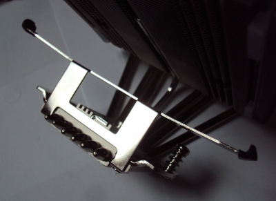

Külgede pealt on näha jällegi Noctua kavalat leiutist ventilaatorite paigaldamiseks. Paigaldus on väga lihtne ja võtab kõigest paar sekundit ja samas seisavad ventilaatorid ka kinni väga hästi. Ventilaatoritel on küljes traadid mis on võimalik ära võtta ja mõne teise ventilaatori külge panna, kui selleks on soovi. Radiaatori plaatide tihedus on suhteliselt keskmine ja ei ole nad liiga tihkelt koos ega ka liiga laialt lahku. Radiaator tundub väga sarnane olema D14 moodi, kuid nad erinevad siiski mingil määral ja ainuke sarnasus on see, et nad on alumiiniumist ja nendel on kuus kuumustoru.

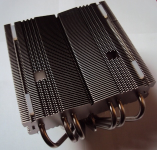

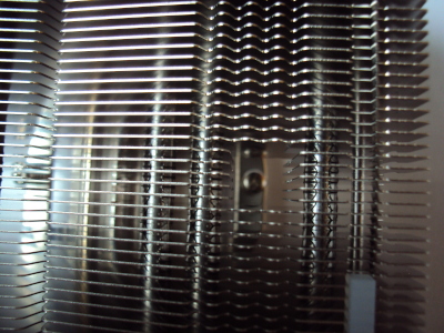

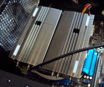

Võttes ventilaatori pealt ära, vaatab vastu hästi viimistletud radiaator ja kummist pehmendused radiaatori küljes. Kuid kummist pehmendused on eelkõige selle jaoks, et vähendada vibratsiooni ja müra, mida tekitavad ventilaatorid. Lisaks on radiaatori sees kaks auku kust on võimalik jahutus hiljem kinni kruvida. Samuti on siit pildilt näha, et kuumustorud hargnevad päris korralikult laiali ja niimoodi saab kuumus radiaatoris võimalikult hästi laiali liikuda.
Ja alt on selline vaade kui oled ventilaatorid küljest ära võtnud, nagu ka radiaatori peal, on ka radiaatori all kummist pehmendused, et ventilaatorit ära ei kriibiks kui seda sinna vahele lükkad ja paigaldad.
Talla peal on mingil määral ka väikene radiaator, et osa kuumust niimoodi välja ajada ja eriti aitab sellele kaasa veel ka ventilaator mis tallale otse peale puhub. Talla peal on ka kaks kruvi ja nagu ma varem mainisin on radiaatori sees kaks auku. Need augud ongi selle jaoks, et saaks nendest aukudest kruvikeerajaga kruvid kinni keerata. Jahutuse talla peal on veel üks väike kruvi ja seda on võimalik lahti keerata ainult kuuskant võtmega ja see omakorda vabastab selle toetuse mis algselt kohe jahutuse küljes on.

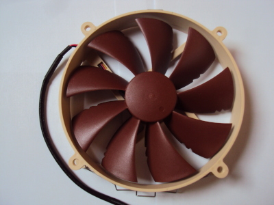

Nagu juba ennem mainisin tuleb jahutusega kaasa kaks ventilaatorit ja nende ventilaatorite nimedeks on NF-P14. Ventilaator on nagu Noctua'l tavaks ikka pruuni värvi labadega ja raamistik ise on beeži värvi. Ventilaator pöörleb kiirusel 1200 pööret minutis ja L.N.A adapriga 900 pööret minutis ja U.L.N.A adapriga 750 pööret minutis. Õhku liigutab ventilaator 110,3 kuupmeetrit tunnis ja maksimaalne heli mida ventilaator tekitab, on 19,6 dBA. Voolu võtab ventilaator kõigest 1.2 W mis on äärmiselt vähe võrreldes teiste ventilaatoritega. Töötab ta 12 V peal ja elueaks on tal 150000 töötundi. Juhe on sleevitud mis on jällegi igati positiivne asja juures ja ühenduseks on mõlemal ventilaatoril 3 pinnine otsik.
Ventilaatori labadel on ka siksakid sees, ja kodulehel on ka ära seletatud nende kasulikkus. Kindlasti on neil ka see eesmärk, et teha oma ventilaatoreid teistest teistsugusemaks ja sellisel juhul ka natuke lahedamaks.

Ventilaatori labadel on ka siksakid sees, kuid mis otstarvel jääb mõistatuseks ja ainuke põhjus miks need olla võivad, on see, et lisada välimust ventilaatoritele juurde.. Pigem ma arvan nii, et need siksakid aitavad kaasa pigem sellele, et hakkab tekitama müra või vuhinat.
Mis siin ikka oletada, tootja kirjeldab oma lehel nende ventilaatori sälkude eripära
http://www.noctua.at/main.php?show=nine_blade_design&lng=en |
No selge, pole teadnudki, et neil selline leht eksisteerib, kus need ära seletatakse.
