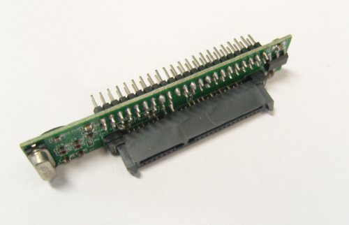

Siinkohal väike kõrvalküsimus seoses selle läpaka kiirendamisega. Nimelt vahest linna minnes tahaks oma SSD ketta koos andmetega kaasa võtta nii, et ei peaks mälupulka kasutama ning kopeerima andmeid. Ainus häda on see, et läpakal on IDE pesa ning SSD on sata ühendusega. Ega keegi ei tea, kust eesti otsast võiks saada umbes säärast juppi:
Mis on selle jupi eelis? Nimelt müüakse ka teisi taolisi vidinaid, aga need on liiga pikad. Pikkuse poolest ei mahuks üleminek vahele ära, aga laius on piisavalt. Sobivad kõik taolised jupid, kus IDE kontaktid on üleval ning SATA ühendused on all. Sedasi on minimaalne pikkus ning mõõdetuna peaks teoreetiliselt olema võimalik kõvaketas läpaka sisse ära mahutada.
Siiamaani olen otsinud, kuid eestist seda juppi pole saada (guugli kaudu ning mõned poed). Ja välismaalt tellides läheb see arutult kalliks. Või kui keegi tellib kuskilt kaugemalt, võiks postikulu jagada ning ühe saadetisena tellida.

Kuna ma selline katsetaja olen ja tahaks vahest läpakale SATA ketast järgi panna, siis oleks vaja 44-pin IDE kaablit, mille üks ots on isane, teine emane. Ideaalis võiks kaabli pikkus olla 10 cm. Pean silmas sellist toodet -> http://cgi.ebay.com/ws/eBayISAPI.dll?ViewItem&item=220607396907 Kui kellelgi on ja soov müüa, siis andku teada.
[img]http://i.ebayimg.com/t/LOT-10X-IDE-44-pin-2-5-Laptop-Male-Female-Data-Cable-/00/$(KGrHqYOKigE4p9+0!WpBOQo0qOZSw~~0_12.JPG[/img]
Põhimõtteliselt ise saaks ka selle kokku lüüa, aga pole vastavaid otsasid.
