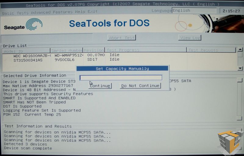

Tegin oma 32GB Raptorile ja pole näha, et märgatavalt kiirem oleks.Kuigi asi võib olla vanas SATA kaablis (mul on mingi bug olnud aegade algusest peale, et Raptori taga olev kaabel läheb läbi ja varsti ei leia enam ketastki).
Piirasin siis 19GB peale.Tahtsin küll 20 aga väike valearvestus LBA sektoritega maksis gigabaidi ruumi
Piiramiseks kasutasin Seatools for DOS mille lasin mälupulgalt käima enne OS installi.
Sealt Advanced - Set manual size ja LBA sektorite arvuks 391 000 00 (seatools näitab selle kohta 20.1GB aga ma ei arvestanud NTFS failisüsteemi overheadiga mis kah ruumi sööb, seega oleks pidanud panema 400 000 00 või veidi üle selle).
Mainiks ära, et peale iga piiramist peab arvuti korra välja lülima ja uuesti seatoolsi bootima kui tahate uue LBA sektorite numbri panna.
Aga nii saab endale üsna kiire ketta mis on samas suuruses kui nt VelociRaptor ja samas suuruses aga maksab vähem (ütleme piirata 2TB pealt 300GB peale).
