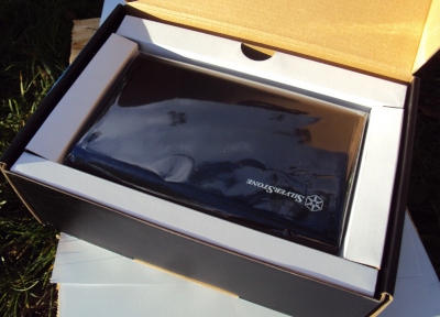

Pakendi avamine on lihtne ja ei ole vaja kasutada nuga või kääre, et saaks selle lahti. Kuid avades pakendi vaatas sealt koheselt vastu kile sees olev kõvaketta karp. Peal on kõvaketta karp ise ja kui võtta pealmine osa ära on seal all ülejäänud asjad mida läheb vaja kõvaketta karbi kasutamisel.

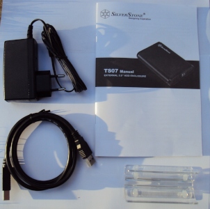

Pakendist leiab peale kõvaketta karbi enda veel päris palju asju, all vasakus nurgas on USB 3 kaabel millega ühendad arvuti ja kõvaketta ära, sellest paremal on alus mille peale saab kõvaketta karbi seisma panna. Ülal paremas nurgas on ka kasutusjuhend kus on jälle mitmes keeles ära toodud kuidas kõvaketast paigaldada karpi kui ka ülejäänud vajalik info mida sa tahad teada. Ja lõppude lõpuks ka adapter mis on suhteliselt huvitav, et selle ühendus mis läheb tavaliselt pistikupessa on võimalik ära võtta ühe nupuvajutusega ja mille alt vaatab koheselt vastu 2 pinnine ühendus. Muud otstarvet ma sellele ei leia kui ainult see, et saab pikema juhtme taha ühendada, mis võimaldab kõvaketta kaugemale arvutist asetada või siis kaugemalt voolu võtta. Kuid siinkohal on kohe asja juures jama see, et kaasasolev USB 3 juhe on suhteliselt lühikse võitu. Kaasasoleva adapteri andmeteks on 12 V ja kuni 2 amprit.

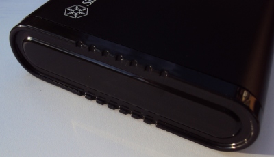

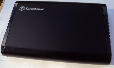

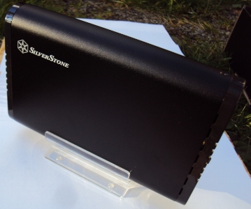

Mõlemast küljest on karp peaaegu, et samasugune ja ainuke erinevus on see, et ühel pool on kirjas ka firma nimi Silverstone. Korpus ise on tehtud alumiiniumist mis peaks aitama kaasa ka sellele, et kuumus mida kõvaketas tekitab juhitakse korpusest välja kuna korpusel endal puudub ventilaator. Korpuse otsad on plastmassist ja seega ei ole need just kõige tugevamad osad sellel korpusel. Korpus kaalub 340 g tühjana ja seega on ta kaal peaaegu, et pool ühe kõvaketta kaalust. Karbi alumiinium ääred on sujuvad ja ümarad ja seekaudu ei ole kuskil teravaid ääri ja kuna plastmass ääred karbil on plastmassist ei ole ka need teravad. Mõõtmetelt on karbi pikkuseks 193 mm ja on üritatud teha võimalikult lühike väline korpus kõvakettale. Laiuse poolest on ta samuti suhteliselt kitsas kuna kõvaketas on täielikult ääres ja seekaudu ei ole ta ka laiuselt väga lai. Ja õhuksuselt on ta 35 mm ja siinkohal ei oskagi öelda on ta nüüd paks või mitte, kuid kõvaketas mahub paksuse suhtes jälle täpselt sisse ja seega on ta paksuselt üritatud teha samuti võimalikult kompaktne.

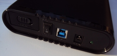

Üks pool korpusest on päris huvitav kuna siin on erinevaid ühendusi ja asju, kui samas teisel pool on täielik tühjus ja ainuke asi mis on plastmass. Kuid sellel poolel mis on erinevaid ühendusi ja asju, alustades paremalt on esmalt aktiivsustuli mis põleb kui kõvaketas on vooluvõrku ühendatud, kui ka nupust sisse lülitatud. Sellest vasakul on kohe ühendus kuhu tuleb ühendada adapter, et kõvaketas saaks voolu. Mis mind seejuures natukene imestama paneb, on see, et USB 3 peaks rohkem voolu läbi laskma kuid kõvaketast ei suuda ikka ära toita ilma lisatoiteta. Ja sinine ühendus on USB 3 juhtme ühendus kuhu tuleb ühendada USB juhe ja teine pool arvuti külge. Kui ma ei eksi peaks see ühendus olema universaalne ja seega kui vajad pikemat kaablit või läheb kaabel kaduma, peaks olema asendust suhteliselt lihtne leida. USB 3 ühendusest vasakul on ka nupp kust saab kõvaketta sisse lülitada kui ka välja lülitada. Ja lõppude lõpuks on kõige vasakul olev selleks, et kui lükata seda ühele poole läheb korpuse sees olev sahtel lahti ja sahtli sisse on siis võimalik paigaldada kõvaketas.

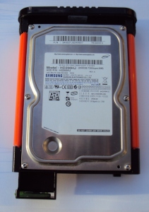

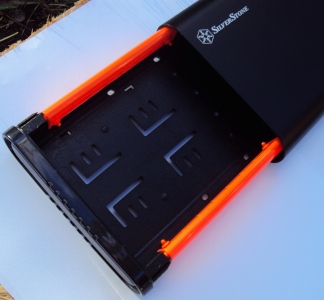

Sahtel näeb välja selline ja koheselt hakkavad silma oranžid ääred mis sahtli äärtes on. Need oranžid ääred on selle jaoks, et kui paigaldad kõvaketta ära, siis lükkad oranžid ääred jälle alla ja kõvaketas jääb paigale kuna oranžid kinnitused hoiavad teda kinni. Nii, et siinkohal plusspunktid sellele korpusele kuna tavaliselt peab kasutama kruvisi, et saaks kõvaketta paigaldatud sahtlisse. Kes pole eelmise pildi all olevat läbi lugenud, siis selle sahtli sai kätte niimoodi, et lükkasid nuppu ühele poole ja siis tuli sahtel lahti korpuse sees.
Siin ka pilt sellest kust tulevad korpuse küljes olevad ühendused läbi ja ühenduvad kõvaketta külge.
Paigaldus oli lihtne nagu ma juba ka mainisin, esmalt tuli oranžid kinnitused ääres üles tõsta, peale seda kõvaketas paika panna ja siis ei jäänud muud üle kui oranžid kinnitused ääres uuesti kinni lükata. Kõvaketta mille ma korpusesse panin on Samsung HD200HJ ja sedasamust ketast kasutasin ma ka kiiruste testimisel.
Siin pilt sellest kuidas korpus näeb välja kui ta seisab oma jala peal mis kaasas oli. Selle jala kohta peab ütlema veel niipalju, et see on tehtud väga hästi ja asi on läbimõeldud, kuna toe all on kummikohad mis hoiavad seda paigal libisemast, kui ka peal on kummist kohad, et korpus seisaks paigal ja sealt ära ei kukuks.

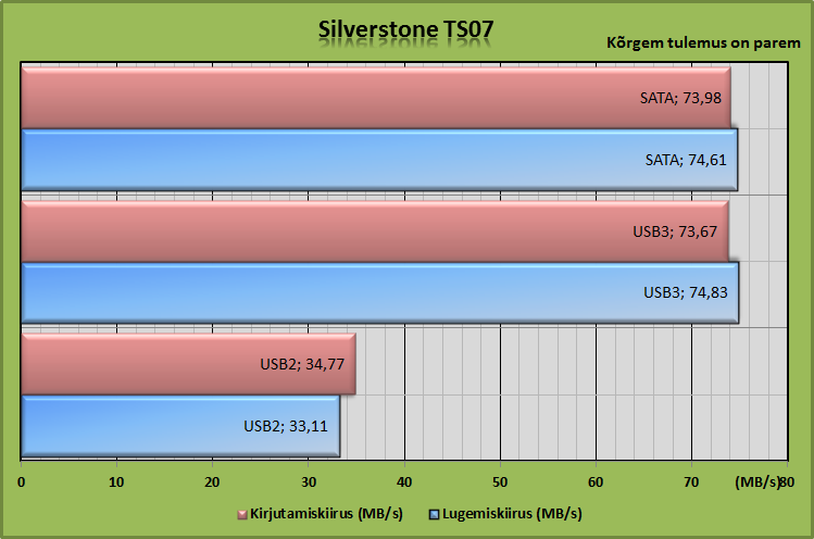

Testi tulemusi võis natukene ka juba ette arvata kuid nagu ka juba pildilt näha ei jää USB 3'le pudelikaelaks keskmise kõvaketta kiirus ja probleemiks võib tulla alles mõni väga kiire SSD ketas. USB 3 kiirus kui ka tavaline SATA kiirus arvutis on samad ja lihtsalt on olnud väga väikene kõikumine mis on täiesti normaalne. Ja nagu USB 2'le tavaks jõuab ikka ja jälle ta pudelikaelani ehk siis saab oma maksimaalse 35 MB/s kätte ja üle selle ei lähe mitte mingil juhul. Kirjutamiskiirused on lugemiskiirustega peaaegu, et samasse kanti kuid millegipärast nii USB 2 puhul kui ka USB 3 ja SATA puhul jääb kirjutamiskiirus umbes 1 MB/s alla.
