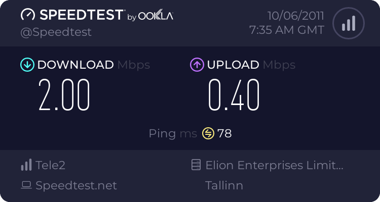

Kuusalu v, Harjumaa, Kuusalust u 5 km ida poole.
täpsemalt Kuusalu T2 mastist 114 kraadi 5,6 km
E: tegin huvitava tähelduse.
ehk siis... võtsin siis läppari ja pulga ja kobisin õue (tavaliselt istub 1752 pulk dir-412 ruuteris)
majast eemal, mastile u 10m lähemal proovisin siis kiirust jms
märkasin et kui levi kukkus u 40-50% peale kiirus kasvas u 1,5M peale
levi kerkis u 90-99% peale, kiirus kukkus u 0,5M peale.
ja nii mitte paar korda, vaid ikke paarkümmend korda.
mõõtmiseks kasutasin http://www.eqcomputer.com/page.asp?p=66
E2: kobisin veel kaugemale majast (maja asub masti suhtes väikse, kuid kõrge ja paksu metsatuka taga)
lagendiku peale, tee äärde, tulemus selline nagu olema peaks
Spoiler Spoiler Spoiler
järelikult tuleb tee ääres olevale kasele elekter sisse lasta, ja ruuter pulgaga tolle latva icon_razz1.gif
E3: tegelesin asjaga edasi. majal on 2 korrust + väike pööning
vedasin pööningule voolu ja sättisin ruuteri pööningule, maja mastipoolsemasse otsa, ruuter on nyt u 6,5m maast
tulemus räägib ise enda eest

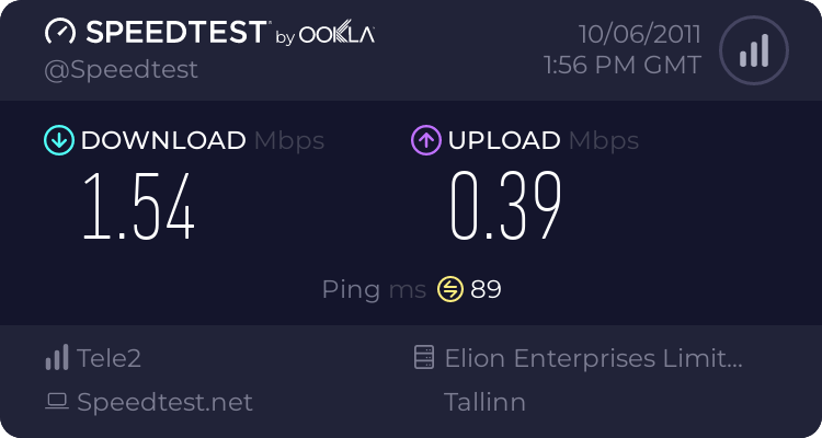

vaatame palju sama koht õhtul välja annab, pakun et kukub pool
E4: kell 17:00 on kiirust vähemaks jäänud, kuid siis veel talutav

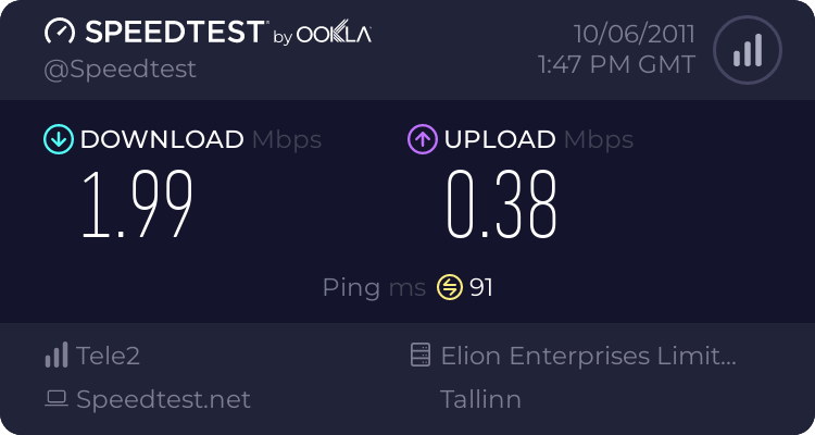

E5: kell 18:27 peaks juba olema see "parim aeg" ja paljud infot tirimas
kuid kiirus endiselt suht icon_wink.gif hea

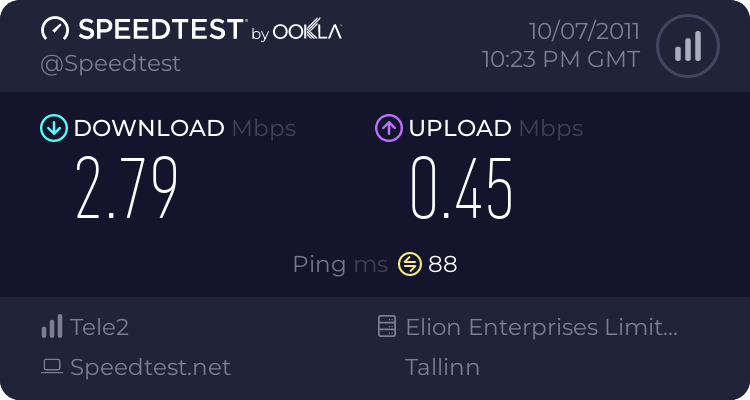

ja nüüd midagi imeliku, max peaks 2 olema (Small arvutis)
tundub et ma olen antud masti juures ainuke, kes tarbib

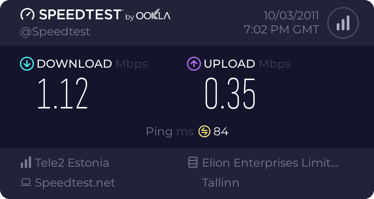

a mul kordub see et, keset pühapäeva on ikka kiirus ok
kas on varsti oodata pressiteadet et T2 tõstis kiirust
või on see kõik üks unenägu
