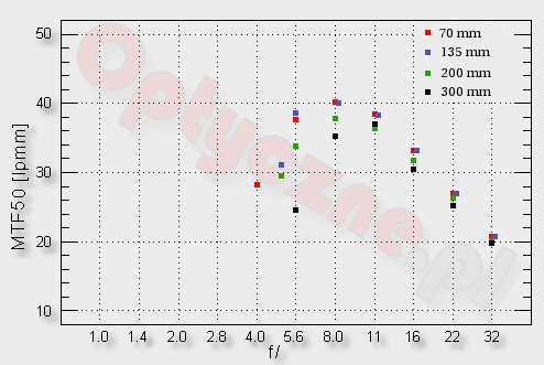

Pildilt tundub, et teravus tõuseb kuni f11-ni kas seal tulevad ka udused ja kas 135 mm on sama paha kui 300?
Kui kaamera teravustussüsteemis on viga (näiteks katkimineku äärel lintkaabel või suur loks ) siis võibolla tõesti mõjub miskitpidi ka asendi muutus.
Vea tuvastus ja remont tuleb ikka ilmselt hooldumeestele jätta.
