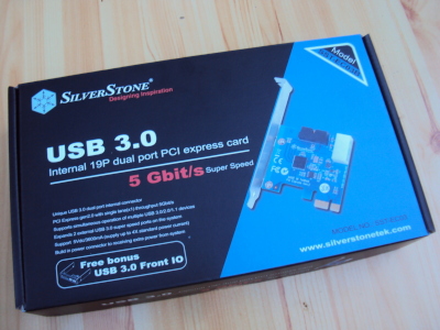

Pakend on suhteliselt suur USB 3 kaardi jaoks ja pani algselt kohe mõtlema, et mida siia kõik pandud on, et see nii suur on. Kuid pakendi suurus õigustab ennast, saaks heal juhul need ka kompaktsemalt ära pakendada, kuid nagu näha on mindud sellist teedpidi. Rääkides värvidest on pakendi värvid jälle näha ehk esindatud on must ja sinine värv mis on ka teistel Silverstone toodetel. Ees on USB 3 kaardi pilt kuid oleks võinud pakendile panna ka esipaneeli pildi. Mis natukene kukalt kratsima pani oli see, et pakendil on kirjas, et on tasuta boonuseks esipaneel kaasas, kuid millepärast siis maksab see mudel 15 eurot rohkem.
Tagant leiab kogu huvitava info mida läheb sul tarvis kui lähed seda ostma näiteks poest. Siin on ka näha see 3600 mA mida ma mainisin, et EC01'l pole kuigi mõlemal on molex ühendus küljes. Ja tagant loeb veel välja, et USB 3 kontrolleriks on sama mis oli ka SST-EC01 puhul.

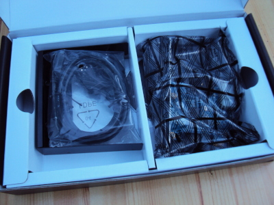

Nagu ka juba eelmises ülevaates mainisin, leiab selle toote pakendist palju rohkem asju kui seda on SST-EC01 pakendis. Kuid alustades ülalt vasakust nurgast on seal esipaneel mille all on kohe kruvid. Kruvide all on omakorda kasutusjuhend kuidas või kuhu peab kruvid kinnitama, et saaks USB 3 ühendused esipaneeli külge. Edasi on pildi keskel kaart ise, millest paremal USB 3 juhe mis läheb kaardi külge ja teine ots esipaneeli külge. Ja lõpuks kaardi all on omakorda veel draiverite plaat, mille saab paigaldada kas plaadi pealt või tõmmata internetist.

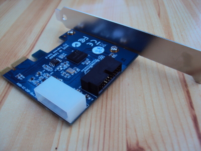

Selle mudeli ehitus on ka natukene teistsugune kuna molex ehk vooluühendus on oma koha peal, aga USB 3 ühendus on pandud ülespoole. Nagu ka SST-EC01 puhul on ka sellelt mudelilt USB 3 kaablit raske küljest ära võtta kui oled selle juba oma pesasse kinnitanud.

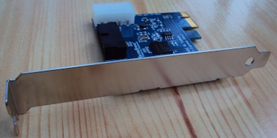

Siin ka lähem vaade kaardist endast, see must kiip peaks ilmselt olema NEC kiip mis kogu seda kaarti juhib, kuid nagu pildilt näha ei ole kiibi peal ühtegi märget NEC firma kohta.

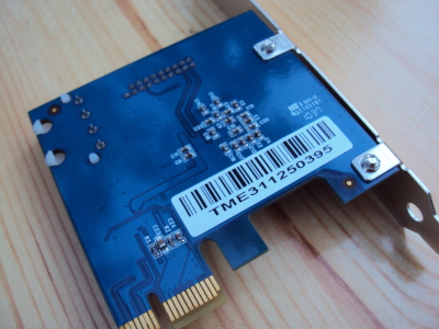

Ka selle kaardi puhul pole kaardi all peaaegu, et midagi kui ainult tinutamisotsad ja seerianumber. Kuid mis peaks kindlasti jälle ära mainima on see, et kui on plaanis see USB 3 kaart osta, peab olema PCI-E X1 pesa emaplaadil.

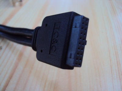

Sellised näevad välja USB 3 otsad, mille kruvid esipaneeli külge või teine võimalus on see, et kui korpusel tuleb USB 3 juhe mis pole 19 pinnine vaid tavaline USB 3 juhe, siis saab ka korpuse sees need juhtmed omavahel ühendada ja seega pole vaja esipaneeli külge pannagi.

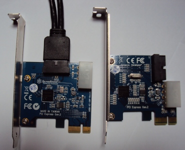

Nagu ka esimeses ülevaates oli, on ka siin võrdluspilt kahe mudeli vahel ja nagu näha on erinevusi just ühenduste paigutuse osas.

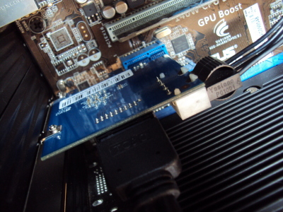

Ja lõpptulemus kui oled kaardi arvutisse paigaldanud. Kuid kui rääkida veel paigaldusest uuesti siis sõltub jälle korpusest kuna osadel on laienduspesade kinnitused kruvidega ja mõnel kiirkinnitustega. Minul on näppudega keeratavad kruvid ja seega käis asi lihtsalt. Kuid kui minna 3.5 tollise esipaneeli paigaldamise juurde, avastasin ma täna, et minul polegi 5.25>3.5 tollist sahtlit ja seega ei saanudki ma oma esipaneeli paigaldada. Kuid lahendasin ma selle probleemi sellega, et korpusel on ka USB 3 juhe ja seega ühendasin ma need korpuse sees omavahel. Selle kaudu kaotasin ma küll ühe USB 3 pesa, kuid kui palju seda USB 3 pesa praegusel hetkel veel vaja ikka on ja ühest pesast peaks piisama. Kuid kui läheb ikkagist vaja esipaneeli, müüakse poodides ka sahtleid mis peaksid olema universaalsed.

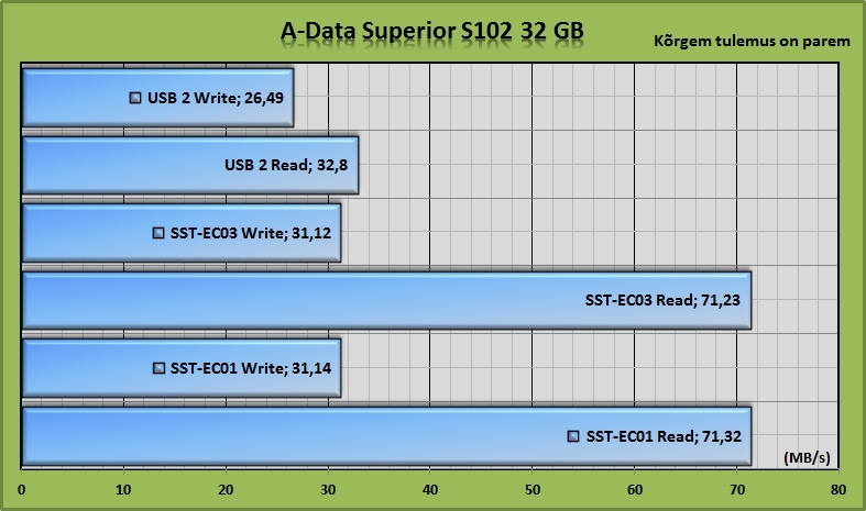

Nagu ka juba pildilt näha, ei ole kiirusevahed just väga suured, kuid lugemiskiiruse poolest võitis SST-EC03 ja kaotas USB 2 pesa. Ma ise arvasin, et USB 2 pulgaga kiiruse erinevusi välja ei tule, aga nagu näha on kiiruse vahe lausa üle 1 MB/s. Write kiiruste poolest on kõik samasse auku, aga siinkohal läks SST-EC01 juhtima 1.8 MB/s SST-EC03 ees.
Nagu pildilt näha ei ole kahe erineva kaardi vahel väga palju kiirusevahet, kuid kui võrrelda USB 2 pesaga on kiirusevahe üle kahe korra. See graafik näitab ka ära mis on USB 2 maksimaalne kiirus ehk ümardatult 26 MB/s kirjutamiskiirust ja 33 MB/s lugemiskiirust.

Ma ootan kuni A-Data pulk kohale jõuab siis lisan, tuleb sealt Taiwanist paar päeva ilmselt.
EDIT: Loodan homseks tulemused USB 3 pulgaga üles panna.
EDIT2: Uuendatud!
