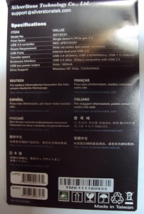

Pakendi tagumisel küljes on kõik vajalik info mida sa tahad teada kui hakkad ostma seda näiteks poest ja pole Interneti käepärast. Taga on ka kirjas, et kaardil on kasutusel NEC uPD720200 kontroller, mis peaks olema hetkel üks levinuimaid kontrollereid USB 3'le. Lisaks leiab erinevad kiirusenäitajad kui palju lubab USB 3 kiriust läbi ja samuti ka süsteeminõuded.

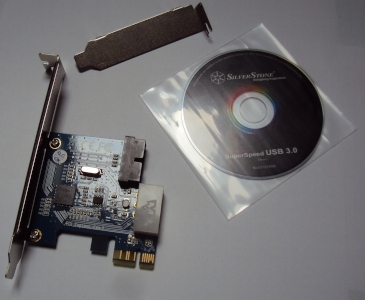

Pakendist leiab suhteliselt vähe asju võrreldes Silverstone SST-EC03'ga, millel on igasuguseid asju kaasas peale kaardi enda veel. Kuid nagu juba pildilt näha tuleb kaasa USB 3 kaart, draiverite plaat ja Low Profile bracket, mis on vajalik just väikeste korpuste jaoks millel on väiksemad laienduspesad. Kuid mida kaasas pole on kasutusjuhend kuid mida saab alla tõmmata kodulehelt.

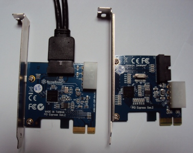

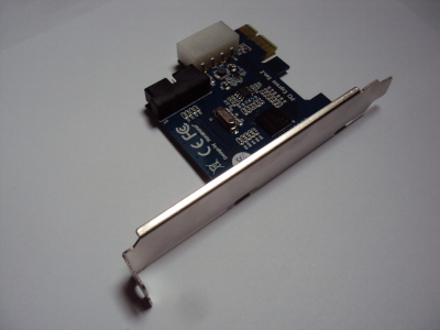

Selline näeb kaart välja ja mõõtudelt on ta väga väikene ja ruumi ta just palju ei võta. Nagu näha on kaardil küljes molex, SST-EC03 on taga kirjas, et lubab anda kuni voolu 3600 mA, aga sellel pakendil oli taga kirjas, et lubab anda välja kõigest 900 mA. Ei teagi kas nüüd unustatud kirjutamata, et 3600 või on lihtsalt nõrgema ehitusega. Lisaks on kaardil küljes veel USB 3 sisemine ühendus mis on hakanud nüüd juba vaiksemalt levima kuid on endiselt väga vähe levinud.
Ma oleksin lootnud, et kaardil oleks ka taga USB 3 pesad olnud, aga nagu näha ei ole taga midagi. Pigem on selle kaardi mõte selles, et saaks kasutada ära uutel korpustel USB 3 funktsiooni, kui ei ole vastavat emaplaati. Laienduspesa kate on kruvidega kaardi küljes ja kui soovi, on võimalik see lahti kruvida ja Low Profile bracket külge panna, et kasutada seda mõnes väikses korpuses.

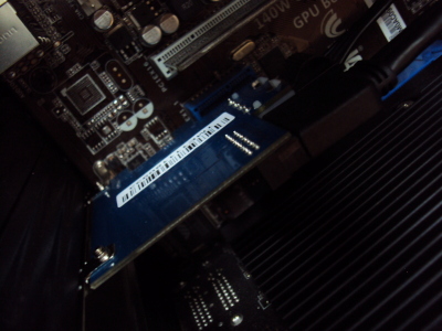

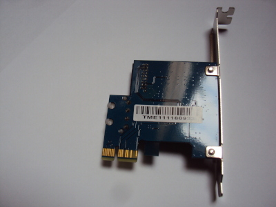

Kaardi alumises osas ei ole peaaegu, et midagi, kui ainult on näha välja turritamas kruvi otsi ja ilmselt seerianumbrit. Mis kindlasti peaks veel ära mainima on see, et kui hakkad kaarti ostma peaks vaatama, et emaplaadil oleks olemas PCI-E X1 pesa kuhu kaart läheb.

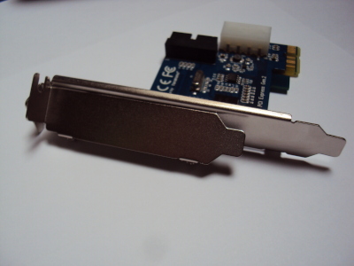

Siin ka väikene näide sellest kui väikene Low Profile bracket on.
Kes nüüd aru ei saa ja mõtleb, et mul on kaks sellist kaarti siis ei, vasakul on tegemist Silverstone SST-EC03 mudeliga ja paremal Silverstone SST-EC01. Kuigi ma arvasin, et kaardid on identsed ja ühega on lihtsalt esipaneel kaasas siis nagu näha on ehitus ka natukene teistsugune ja sellest võis olla ka see tingitud, et SST-EC01 annab välja kõigest 900 mA. Kindlasti peaks veel ära mainima, et kui oled USB 3 juhtme kaardi külge kinnitanud, siis selle ära saamine on tükk tegemist, kuid kui asi läheb juba kasutusse siis polegi seda väga vaja seal ära võtta.

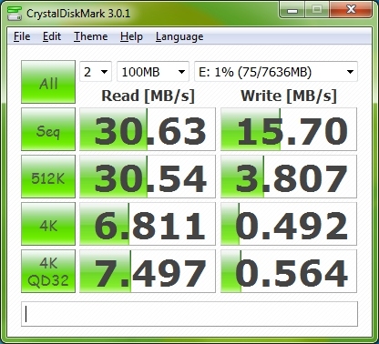

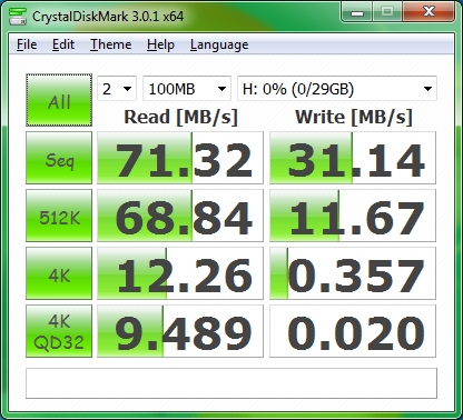

Nagu ka juba pildilt näha, ei ole kiirusevahed just väga suured, kuid lugemiskiiruse poolest võitis SST-EC03 ja kaotas USB 2 pesa. Ma ise arvasin, et USB 2 pulgaga kiiruse erinevusi välja ei tule, aga nagu näha on kiiruse vahe lausa üle 1 MB/s. Write kiiruste poolest on kõik samasse auku, aga siinkohal läks SST-EC01 juhtima 1.8 MB/s SST-EC03 ees.
Sama mis SST-EC03 puhul, et nende USB kaartide puhul ei ole absoluutselt mingit vahet, on ainult kõikuv kiirus mis tähendab, et iga testiga tuleb kas natukene kas kiirem või natukene aeglasem tulemus. Kuid nagu jälle on kiirusevahe USB 2 pesaga üle kahe korra.
