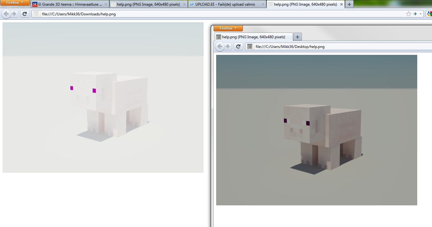

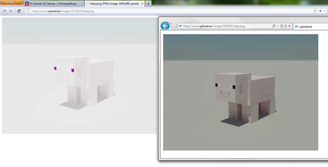

mikk36
liitunud: 21.02.2004
13.08.2011 17:37:14
tige kala, eksid.
Probleem brauserite PNG Gamma toetamises.
Spoiler
Salvesta PNG üle mõnes programmis nii et gamma väärtused ära nullitaks.
Irfanview's tehtud Save as sellele help.png failile (ilma midagi muud muutmata):
Spoiler
Kommentaarid: 85 loe/lisa |
