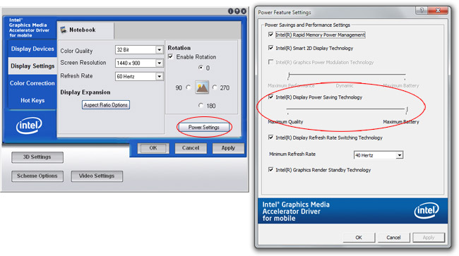

Ei hakanud uut teemat tegema. Probleem osaliselt sama. Sülearvuti Lenovo SL510 pilt virvendab/hüppab üsna sageli, kuid huvitav on, et see toimub ainult aku toite pealt. Nii kui juhtme seina torkan, virvendus kaob. Arvuti on soetatud uuena nädal tagasi. Kas oskab keegi nõu anda või pöördun kohe garantii poole?

Karter kirjutas: |
Ei hakanud uut teemat tegema. Probleem osaliselt sama. Sülearvuti Lenovo SL510 pilt virvendab/hüppab üsna sageli, kuid huvitav on, et see toimub ainult aku toite pealt. Nii kui juhtme seina torkan, virvendus kaob. Arvuti on soetatud uuena nädal tagasi. Kas oskab keegi nõu anda või pöördun kohe garantii poole? |
Mis graafika on? kui Intel, siis lülita välja Intel Power Saving Technology on battery.

raconteur kirjutas: |
Karter kirjutas: |
Mis graafika on? kui Intel, siis lülita välja Intel Power Saving Technology on battery. |
Oskad sa ehk mind juhendada pisut, kuidas ma saaksin selle välja lülitada. Googeldades leidsin sellise õpetuse, kuid mul on teistsugune paneel, kus vajalikud settingud puuduvad.
