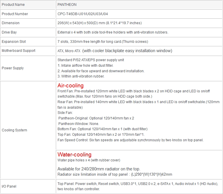

Andmed:

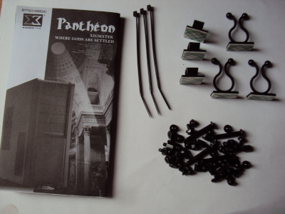

Pakendi sisu:
- Xigmatek Pantheon
- Kasutusjuhend
- 3 kaablivitsa
- Erinevad kruvid
- Juhtmehoidjad

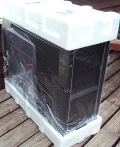

Korpus on pakendi sees kahe pehmenduse vahel, et pakendi sees ringi ei liiguks ja sellepärast kahjustada ei saaks. Lisaks on korpus veel ka väikese koti sees, et kaitseks omakorda vedelike eest ja mingil juhul ka kriimustuste eest. Pakendist midagi rohkem ei leia ja kõik mis lisaks veel kaasa tuleb on kõik korpuse sisse pandud.
Kõik asjad väljaarvatud kasutusjuhend on hästi ära pakitud, esmalt on asjad kõvaketta dokkis pappkarbi sees, võttes asjad karbi seest välja on nad omakorda veel väikese kilekoti sees kõik segamini. Peale korpuse tuleb kaasa siis kasutusjuhend, kolm kaablivitsa, juhtmekinnitused mida saab korpuse külge panna ja palju erinevaid kruve. Kahjuks või õnneks ei ole kõlarit kaasas kuid sellest ei tunne ka puudust kuna enamus emaplaatidega on nüüd väike kõlar kaasas.

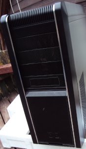

Korpuse esiosa on täielikult võrest tehtud, kui siis ainult korpuse ääred ja ülemine osa on plastmassist. Siit pildilt on ka näha neid hõbedaid jooni mis algavad korpuse alt ja lõppevad korpuse ülal tagumises osas. Mis mulle kohe meeldis korpuse juures oli see, et korpuse esiosas olevatel võredel on kõigil taga tolmufiltrid mis tähendab seda, et korpus peaks koguma aeglasemini tolmu kui ilma tolmufiltriteta. Kokku on võimalik paigaldada kuni 4 5.25 tollist seadet ja ülal olev viies on õhukene võre lihtsalt millel ma ei näe mingit eesmärki kui lihtsalt ilu pärast. Kõige alumisse 5.25 tollisesse dokki on võimalik paigaldada 3.5 tolline seade kuna selle jaoks on jäetud võresse koht. Liikudes veel allapoole on üks suurem võre millel on peale pandud ka Xigmatek'i logo. Sellist lahendust pole ma varem näinud kuid see alumine suur võre on eemaldatav iseseisvana väga lihtsalt ja just sellepärast, et korpusesse paigaldatakse kõvakettad eest. Lisaks on korpuse sees veel kaks hot swap kohta mis tähendab seda, et saab kaks kõvaketast arvuti töötamise ajal paigaldada juurde ja ka eemaldada kui kõvakettad seda toetavad.

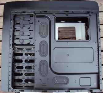

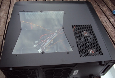

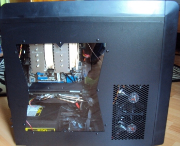

Tegemist on siis korpuse vasaku küljega, kus on näha suur aken mis korpusel on ja ka kõvaketta jahutuseks mõeldud kahte ventilaatorit mis korpusega kaasa tulevad. Nagu ka pildilt juba näha on korpuse aken tehtud umbes sama stiiliga missugune on Xigmatek'i logo ehk siis selline X moodi kujutis. Aken nagu ikka on tehtud pleksiklaasist mis on korpuse kaane seest ka väga hästi lõppviimistletud nii, et ei ole teravaid ääri ja samuti on aken suhteliselt õhukesest pleksiklaasist.

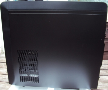

Nagu pildilt ka juba näha on tegemist korpuse parempoolse küljega kus ei ole peaaegu, et midagi erku kui ainult see, et on väikene võre jälle kõvaketaste juures kust puhuvad ventilaatorid õhku välja. Mis asja miinuseks on see, et tolmufiltrid puuduvad kõvaketaste juures olevatel võredel mõlemal poolel ja seega tuleb sealt arvatavasti päris palju tolmu sisse.

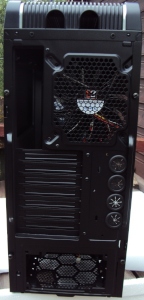

Korpuse tagakülg on täielikult must nagu ka ülejäänud korpus mis on igati sobiv kuna seest musta värvi olevad korpused on minu arvates igati paremad kui värvimata, eriti veel siis kui korpusel on küljeaken. Alustades ülalt on korpuse täiesti ülal kaks auku kust saab läbi vedada vesijahutuse torud kuid mina kasutasin ühte auku selleks, et läbi vedada USB 3 juhet mis tuleb emaplaadi taha järjekordselt kinnitada. Tulles natukene allapoole on nagu ikka tavaks veel auk kus hakkavad olema emaplaadi tagumised pordid. Selle kõrval on kohe ventilaatori pesa kuhu saab paigaldada 120 või 140 mm ventilaatori. Laienduspesi on kokku 7 kuid oodanud oleks sellise kasti kohta 8 kuna kaheksa on juba saamas pigem standardiks suuremate kastide puhul ja tuleb just kasuks kui teha SLI'd või Crossfire. Nendest paremal on kohe vesijahutus augud mida on kokku lausa neli ja kust saab vesijahutuse jaoks torud läbi vedada, kuid selle kasti puhul saab sealt läbi vedada ka USB 3 juhtme. Minnes täitsa alla on seal toiteploki koht mis on jälle igati positiivne kuna toiteplokk saab korpuse alt külma õhku selle asemel, et oleks ülal ja võtaks korpusest kuuma õhk enda jahutamiseks.

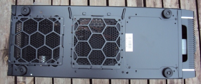

Liikudes korpuse alla alustades paremalt on koheselt märgata väikest auku, mis on hea just sellepärast, et saaks kuskile näpud taha panna kui tahad esipaneeli maha võtta puhastamiseks. Liikudes edasi vasakule leiame kaks tolmufiltrit mida on lihtne eemaldada ja puhastada. Korpuse jalgadeks paistavad olema tavalised jalad, kuid mis libisevad väga hästi ka parketi peal võrreldes In Win Dragon Rider'iga mis ei libisenud üldse hästi.

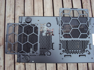

Natuke ka lähemalt siis tolmufiltritest mis on nagu kahelt pildilt näha väga kergesti eemaldatavad. Selle jaoks, et tolmufiltreid puhastada piisab kui vaid korpust natuke külili kallutad ja juba saabki tolmufiltri kätte. Ise oleks oodanud, et tolmufiltri otsad natukene rohkem võibolla välja ulatuks, et ei peaks korpust üldse liigutama kui tahad tolmufiltreid puhastada.

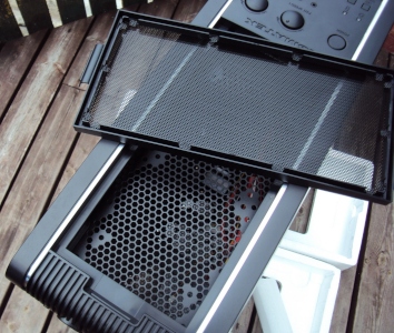

Selline näeb korpust pealt välja, esmalt on tagumises osas eemaldatav võre jälle mis tuleb kergesti maha kui väikest klõpsu seal tõmmata. Lisaks on võimalik paigaldada kas vesijahutuse radiaator või siis kaks ventilaatorit suuruses 120 mm või 140 mm või siis üks suur 170mm ventilaator mis ei ole just standard suurus ja on raske kuskilt saada. Ja nagu ikka on paremal pool erinevad pordid ja nupud.

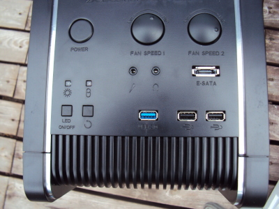

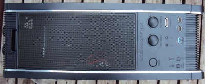

Minu arvates on see siiamaani üks kõige huvitavamaid esiportide ja nuppude lahendusi mis ma näinud olen. Tekib küsimus, et miks ja mina vastan selle peale sellega, et huvitavaks teeb ta minu arvates see, et ei ole just väga tihti korpuste endaga kaasas ventilaatori kontrollerid. Kuid alustades ülalt vasakust nurgast on seal suur Power nupp millest saab arvuti sisse lülitada. Kohe nendest paremal on kaks ventilaatori kiiruse reguleerimis nuppu mis mulle selle kasti juures väga meeldib. Kummagi nupu alla saab panna kuni kolm ventilaatorit ehk siis kokku saab nuppudega reguleerida kuni 6 ventilaatorit. Xigmatek on paberi peale pannud ka hoiatuse, et maksimaalne vool mis ühele ventilaatorile on lubatud on 10 W. Minnes nüüd edasi on keskel mikrofoni ja kõrvaklappide pesa millest paremale jääb E-SATA pesa, kuid puudub Firewire pesa mis on küll suhteliselt haruldane ja vähe levinud kuid mida osadel korpustel leiab. E-SATA all on kaks USB 2 pesa ja sellest vasakul sinist värvi on USB 3 pesa. Ja lõpuks on Power nupu alla veel Reset nupp millega saab arvutile restardi teha ja selle kõrval on veel omakorda LED nupp, millega saab kaasasolevate ventilaatorite LED tuled sisse ja välja lülitada. Mis asja negatiivseks teeb see, et kui vahetad kaasasolevad ventilaatorid välja ei saa enam LED'e sisse ja välja lülitada kuna kaasasolevate ventilaatoritel on küljes spetsiaalsed juhtmed veel lisaks.

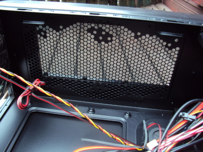

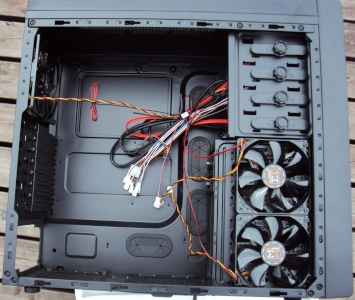

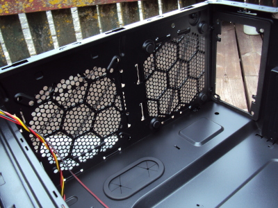

Võttes küljekaane maha vaatab sealt kohe vastu suur juhtmepatakas mis korpuse küljes koheselt on. Korpus ise on täielikult musta värvi nii seest kui ka väljast mis on igati kena, lisaks leiab veel neli juhtmevedamis auku millel on ka kumm augu sees ja ääres, et juhe katki ei läheks terava ääre vastu. Tehase poolt leiame me koheselt paigaldatud kaks ventilaatorit suurusega 120 mm ja mis põlevad valget värvi LED'idega. Ventilaatorid puhuvad õhku peale kõvaketastele ja viivad kõvaketta temperatuurid päris mitu kraadi alla kuid mis natukene jama asja juures on see, et see õhk puhub läbi korpuse ja kohe välja, kuid eest ei puhu ükski ventilaator õhku sisse. Liikudes vasakule leiame sealt veel ühe 140 mm ventilaatori mis põleb samuti valgete LED'idega. Rääkides ka kui pikk videokaart korpusesse mahub siis maksimaalne videokaardi pikkus on 290 mm.
Minnes korpuse parempoolsele küljele ja alustades ülalt vasakust nurgast leiab ka siit poolt 5.25 tolliste seadmete paigaldamiseks kinnituste. Kui tavaliselt on kiirkinnitussüsteem ainult ühel poolel kinnitus siis sellel korpusel on ta mõlemal poolel. Minnes allapoole on võimalik kõvaketaste jahutamiseks paigaldada veel lisaks kaks ventilaatorit suuruses 120 mm. Tagant leiab ka veel ühe suure augu emaplaadi all mis on selle jaoks, et saaks paigaldada jahutuse ilma emaplaati korpusest välja tõstmata.
Et oleks lihtsam paigaldada jalgu korpusesse mille peale emaplaadi paigaldad on iga augu juurde sisse pressitud ATX või mATX, et saaksid vastavalt oma emaplaadi suurusele need jalad paigaldada. Igati teretulnud asi kuid kuna emaplaadid on erinevad siis minu emaplaadil ühte kinnituskohta polnud mis sellel korpusel oli ja seega peaks ennem igaks juhuks ka üle kontrollima.

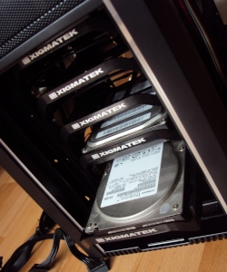

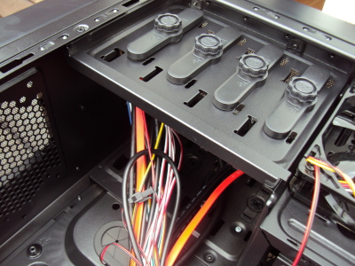

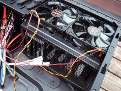

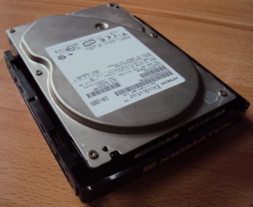

Selline on kõvaketta dokk kuhu saab paigaldada nii 3.5 tollised kettad kui ka 2.5 tollised kettad ja kokku on võimalik paigaldada kuni 6 ketast. Täiesti ülal on ka kaks hot swap kõvaketta kohta kuhu ühendad ennem juhtmed külge, kui arvuti tööle paned ja kui arvuti töötab saad kõvaketta või SSD ketta sinna paigaldada kui arvuti töötab ja ka eemaldada. Nagu ka varem juba mainitud puhub kõvaketaste peale kaks 120 mm ventilaatorit mis viivad kõvaketaste temperatuurid päris korralikult alla.
Kõvaketta paigaldus käib väga lihtsalt, esmalt paned kõvaketta kaasasolevasse sahtlisse painutades seda kuni sahtli kinnitused kõvaketta auku lähevad. Ja peale seda ei jää muud üle kui lihtsalt kõvaketas oma kohale lükata arvutis ja seda täiesti kruvivabalt. Mul kahjuks 2.5 tollist ketast ei ole ja seega pole mul selle jaoks pilte kuid Internetist uurides sain nii palju teada, et 2.5 tollise seadme jaoks ei ole asi nii lihtne ja tuleb kruve kasutada.
Selline on siis 5.25 tollise seadmete paigaldamise kinnitused, järjekordselt ma näen esimest korda sellist lahendust mida ma pole varem näinud. Mis ta teistsugune on see, et kinnitused on esiteks mõlemal pool ja kinnitusi kinnitatakse nõnda, et keeratakse seda nuppu päripäeva ja kui tahad lahti saada keerad nuppu jällegi vastupäeva.
Selline näeb välja siis korpuse lagi, siinkohal saab valida, et kas tahad ventilaatorid paigaldada korpuse sissepoole või väljapoole radiaatori kohta. Kuid kui kasutada 120mm ventilaatoreid ja 140 ventilaatoreid peaks loogiliselt võttes olema võimalik paigaldada kuni 4 ventilaatorit lakke.

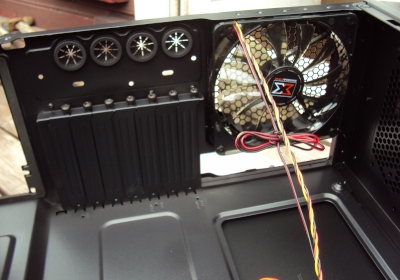

Nagu ka juba varem mainitud on taga 140 mm ventilaator mis põleb valget värvi LED'idega kuid mida on võimalik välja lülitada. Sellest alla jääb kohe laienduspesad mille saab kinnitada kruvidega mida on võimalik keerata näppudega, kindlasti hoiavad need kruvid videokaarte ja muid lisakaarte paremini kinni kui kiirkinnitussüsteem.
Tegemist on siis korpuse põhjaga ja alustaks ma paremalt kus on toiteploki ava. Toiteploki ava ääres on pehmenduse moodi asi mis peaks hoidma ära vibreerimise mida toiteplokk võib tekitada ja seekaudu hoiab ära ebameeldiva heli tekkimise. Toiteplokk seisab omakorda veel nelja kummijala peal mis peaks veel omakorda vibratsiooni vähendama. Toiteploki kõrval on kohe ka koht kuhu on võimalik paigaldada 120 mm või 140 mm ventilaator ja mille õhk tuleb läbi tolmufiltri nagu ka toiteploki oma.

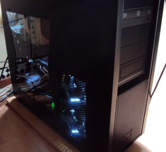

Siin ka väike näide sellest kui palju paistab küljeaknast korpuse sees olev sisu. Paistab ära protsessori jahutus, videokaart, emaplaat ja tükike ka toiteplokki kuid samuti paistab ka juhtmepundar mis toiteploki juurest tuleb.
Valged LED'id mis külje peal on paistavad küll välja kuid päise päeva ajal eriti eredad pole. Pigem paistavad need hästi silma pimedas ja kui päeval tagumise ventilaatori LED tuled üldse ei paista välja siis pimedas on ka neid näha. Kui kedagi peaks ka huvitama siis ventilaatori LED tulede intensiivsus sõltub sellest kui kiiresti ventilaator töötab, ehk siis kui kontrollerist keerad pöördeid maha on LED tuli nõrgem ja kui juurde on LED tuli ka tugevam.
