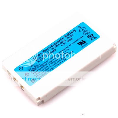

05.07.2011 01:05:58
virks kirjutas: |
Pane akust pilt ja mõõdud. |
peaks olema analoogne (kiireim link mille hetkel leidsin)
PS. Kas äkki Nokia BLB-2 ei olnud just see mis sinna sobis? Aga ma sooviks ikka et see aku seal ka toimiks. Väidetavalt on mingitel asendusakudel olema laadimismured...
edit: on kellelgi asjalikku lahendust pakkuda?

06.07.2011 00:27:41
BLB-2 on 3,6V. Mul on vana hea harmony 785 mis kasutab ka NTA2340 akut.Kunagi katsetasin BLB-2-ga.Töötas.Praegu panin just prooviks BLD-3 sisse.See 3,7V.Laadima igatahes hakkas.Aku on õhem ja mahtuvus ka väiksem.
