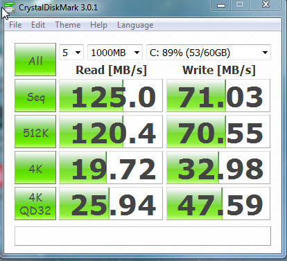

mingi test siin tehtud on http://www.upload.ee/image/1216642/skriin.jpg

31K BAD tähendab et SSD Alignement tool võiks abiks olla, enne ka siit läbi käinud

aga kas testi tulemused mitte nadid ei ole? eks ma seda Alignement tooli ka proovi kodus, kuid vaevalt, et see tulemusi kuigivõrd drastiliselt parandab...

vril, vaata minu tulemust sama SSD'ga. Kontrolleriks ICH9R ja OS 7x64
SINU:
MINU:
PS! Ära enam screenshote kogu desktopist üles lae! Piisab konkreetse akna omast! (Hint: ALT+PrtScr)

nujah, mu probleem ongi selles, et saada samasuguseid või veel paremaid tulemusi, et kapitalimahutus ennast õigustaks. aga ei oska ju icon_confused.gif

Alusta sellest, et keera SATA omal BIOSest AHCI režiimi. Teiseks tee partition alignment korda. Kolmandaks räägi, mis emaplaat ja millises pordis sul see F120.

oma seiklusest AHCI-ga rääkisin mõned postid tagasi. emme on mul profiilis. kuidas ma kindlaks teen, mis pordis see F120 mul on?

Mina soovitan win uuest peale panna.

SilQ, +1. Lase ketas installi käigus täiesti puhtaks vanadest partitsioonidest ning las W7 teeb ise kõik algusest ja õigesti.

lasin selle ssd alignment tooliga üle ja lülitasin ka ahci sisse aga kiirusu muutus oli null icon_biggrin.gif

nujah, tundub,et minu küsimus on saanud vastuse so SSD puhul pole mõtet plaaditõmmistega tõmmelda
