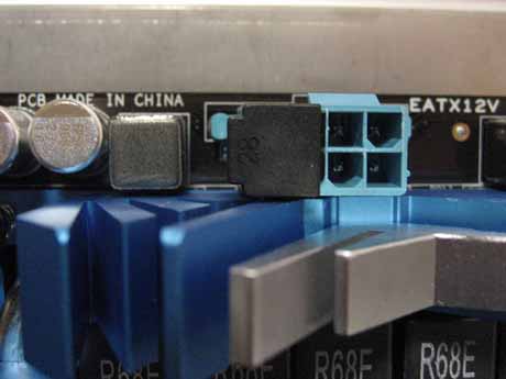

emaplaat asus m4a88td-v evo/usb3 ja prose athlon II x4
toiteplokk fortron 500w.
emaplaadi peal olemas EATXPWR 24 pin ja EATX12v 8 pin, millest 4 "korgiga" kinni pandud
topteplokist tulevad välja:
ja
Küsimus: kas piisab ühedamisest 24 pin pistikust või on vaja veel sinna 8 pin ühendada? kuigi seal 4 pini korgiga kinni ja toiteplokist tuleb välja ka ainult 4 pin.

24pin läheb ikka ATX otsa ja see eraldi 4pin ots läheb teise pesasse. Korgiga kaetud 4 pesa ei pea ühendama.
Kui selle eraldi 4pin otsa üldse ühendamata jätad, ei lähe arvuti tööle.

Ühenda ära, küll ta tööle läheb. Võid ka manuaali lugeda, halba ei tee.
