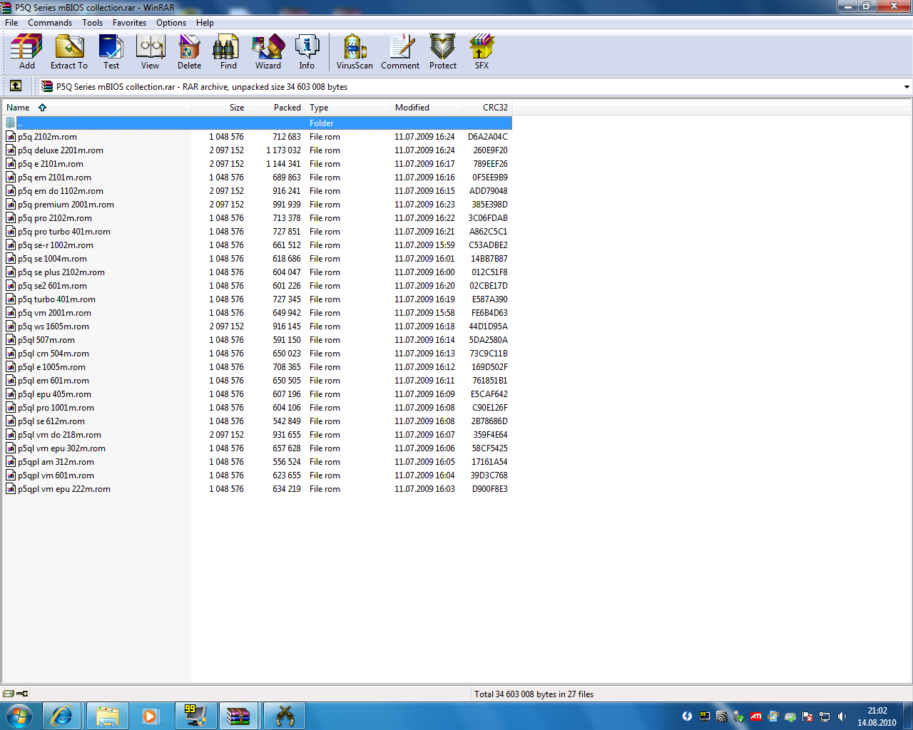

Juhtusin netist sellise bios pakki otsa. http://www.upload.ee/files/741654/P5Q_Series_mBIOS_collection.rar.html
Sisuliselt mida sealt saab on P5Q seeria Asuse biosid.
Ma oskan ka biosi muuta ja modida see pole uudis ainult ,et vaja rohkem katsetada.
Parandatud on nendes biosides Mälu twiik, ehk mälu kellub stabiilselt kaugemale kui default bios seda suudab ja parandatud cpu ucode ,ehk cpu kellub kaugemale kui default bios. Ja oli kindlasti parandatud faaside tuge.
Biosid on nõks vanemad kui asuse lehel. Kui ma natuke rohkem punnitaks ja läheneks siis teeksin uue biosi ka nende twiikidega. Kõigepealt katsetan enda dual biosi peal.
Head kellamist need biosid kõik töötavad ja karta pole midagi ainult, et tuleb cmos tühjendada peale fläshi.
Enda riskiga ainult. Win reinstall ka kasulik peale fläshi.
Need biosid on vanemast peast paremad kui uued, uuematel enamjaolt on expressgate uuem või mõttetu asi peal mis teda heaks veel ei tee. Arvatavasti rohkem uusi biose ei treita juurde kuna vana toode. Bios tuleks lasta ezflashiga peale biosis. Kui usb pulka pole siis tuleks ajada sellega DOSis.
http://www.upload.ee/files/743968/AFU236U.rar.html See võimaldab uuemale biosile vana selga ajada. See on engineer oma.
Toimetada tuleks järgmiselt AFU236U.exe /iP5Q deluxe.rom /pbnc /n
Ärge i tähte enne biosi faili unustage. Ülejäänud võtmed on CMOS tühjendamiseks kes ei viitsi plaadile kallale minna seda jumperit taga ajma.
7 inimest juba laadinud alla, kuidas toimetab andke ka teistele teada. icon_idea.gif
Vaadake ikka ,et õige biosi selga lased.

Tegelikult tulemused on muljetavaldavad Ma pean windoozat reinstallima Mod bios ja default esialgu aega pole sellega. Ennem oli mälu kell 710 nüüd ,aga 883.
Prose mul kehvake ei kellu. Plus lisa erinevates timmides. Seda biosi tasub katsetda. Testitud P5Q deluxega. Seal pakis kõik P5Q seeria. Minu enda lähenemine on esialgu raid ahci option rom ja selle katsetamine. Kui aega jagub siis võin seda raid romi lisada eraldi.
ccplazza kirjutas:
Kas need BIOSid töötavad ka Asus P5QL Pro peal või ainult P5Q peal?
See kah seal. Vali õige.
Mida siis downloadida ja mis seal sees.

Vahepeal on ilmunud mõned biosid juurde. Mida muudetud on kaasas, release note.
P5Q 2208
P5Q-E 2101
P5Q Premium 2201
P5Q Pro 2102
http://parketimeister.dyndns.org/P5Q.Mods.2010.06.7z
Release Note näeb selline välja ja see on P5Q Deluxe jaoks.
BIOS Info:
- Based on official Asus 2301 BIOS -
Changelog:
- Inseted Rampage Formula 1001 P6 table
- Inserted Rampage Formula 1001 memory table
- Intel SATA RAID ROM updated to 9.6.0.1014
- Marvell 88SE6121 Option ROM updated to 1.1.0.L73
Potential bugfixes / improvements:
- Better FSB clocking
- Better CPU clocking
- Better RAM clocking
- More stable voltages
- Faster booting from HDD / SSD
- Improved HDD / SSD Reads & Writes
- Improved SSD / HDD compatibility
- Generally all-round better system performance
- How to flash BIOS -
Due to the nature of the changes with this BIOS I do NOT recommend updating through EZ flash or
Asus Windows update either. Pure DOS ONLY.
1. Install the supplied "USB Boot" package and double click the desktop icon once installed
2. Insert a USB storage device and click "start"
3. Once the Process is complete copy the BIOS and AFUDOS to the USB device
4. Restart
----note----
You may need to enter your BIOS setup and change boot device configuration so your system can boot
from the USB device.
5. At the DOS prompt type; AFUDOS.EXE /iM2F2202M.ROM /PBNC /N
   Press Enter and wait for a message prompting restart
6. DONE!
----note----
Upon restart your system may not POST. Remove power cord and CMOS battery, set jumper to "clear" and
leave for a few minutes.
