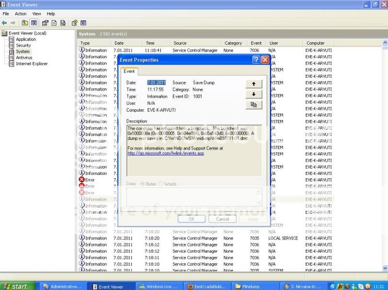

Event Vieweris on selle hetke peal mis sissekanne täpsemalt?

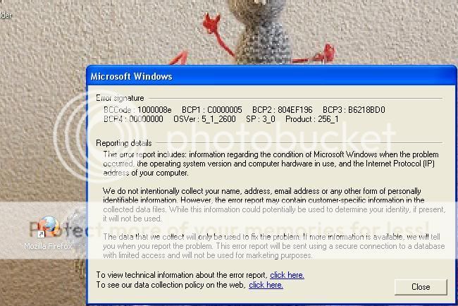

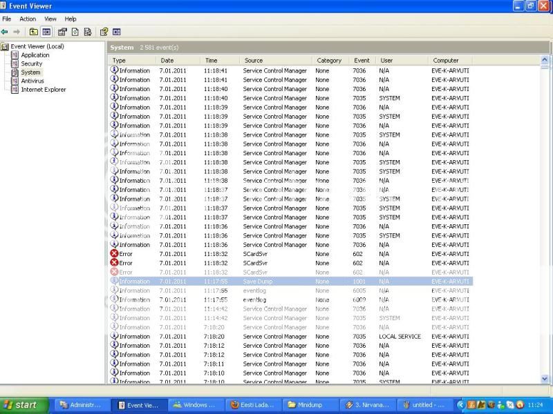

Nii täna hommikul viskas kohe selle ette- selline situatsioon oli, et olin mozillaga netis ja siis avasin uue aknaga lehe ja siis jooksis kinni- klõpsisin msni peale et kirjutan seal nii kaua kuni mozilla mõtleb ja siis msnis kirjutades viskas bluescreeni.
Tegin sellised pildid(ei tea kas on õigetest asjadest)

Uploadisin selle. Sellest, kunagi internetis leitud dokumendist, saad välja lugeda pea kõigi BSOD põhjused ja lahendused.
Sinu oma- 1000008e
EDIT: Kaasfoorumalse märkusele tuginedes, pean kahjuks tõdema ja endale tuhka pähe raputama, et seda veakoodi antud dokumendis tõesti pole. Mälu järgi oli, oleks pidanud üle vaatama.
