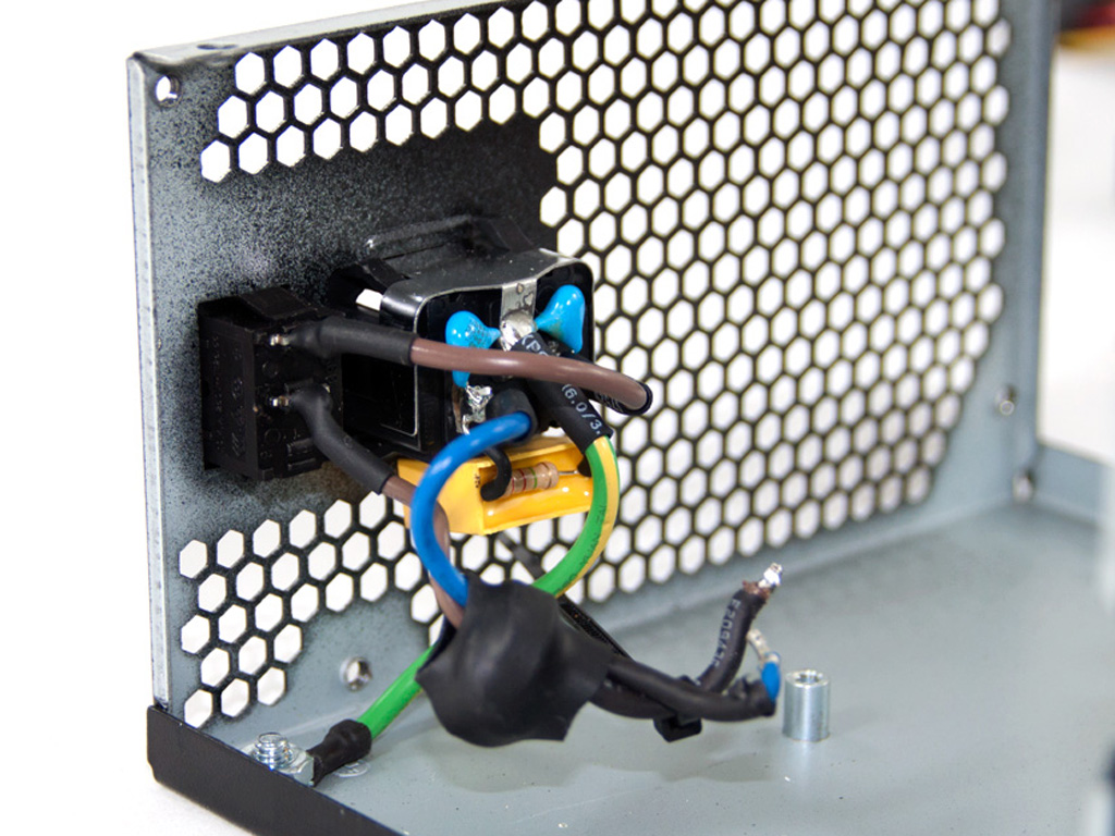

Nini, lammutasin selle nüüd laiali.
Uue PSU ühendamiseks on mitu võimalust.
1. Kõige ilusam oleks osta nurgaga pistik, mis orig juhtme külge panna. Nii ei peaks uut toitekat üldse modima ja see pistik/juhe mahuks ära.
2. Variant võtta uus PSU lahti ning tinutada orig juhe PSUs õigete klemmide külge.
Mõlemal juhul on üks nüanss. Nimelt oleks uuel PSU-l see nn voolu siluja toiteka sees(lisaks originaalile), tüüpiliselt selline:
Nüüd on küsimus, kas orig. juhet kasutades võib selle ühendada filtri ette või peaks kindlasti filtri eemaldama?
Variant 2 korral saaks filtri välja jätta, kui see on selline nagu ülal pildil (mitte skeemile joodetud).
Et kas Sa ühendasid orig juhtme uue PSU filtri ette või taha? Või oskab kegi kindlalt öelda, kas sellest tekiks probleeme, kui see pinge siluja/EMI filter oleks topelt?

sõnum 11.08.2012 11:30:51 vasta tsitaadiga
Ma ei saa praegu väga hästi aru..
Kas sa räägid toiteka vahetamisest uue vastu või asja, mis muudab voolu sisu ümbertõstmisest?
Kui sa räägid sisu ümbertõstmisest, siis topeltfiltreid ei ole küll vaja. Jah, viisaka töö tegemiseks on jootekolbi vaja, ehk mina paigaldasin ikka vana asja, mis muudab voolu kesta sisse uue asja, mis muudab voolu. Väliselt ei jäänud midagi näha, et keegi oleks midagi seal sees vahetanud. Sees oli muidugi vaja mõne koha pealt paar papitükki liimida, aga noh, see käib jooksupealt. Liimipüstoli liim on hea variant.
Uut toidet pead sa modima nagunii, sest õhk liigub valetpidi.. Vist.. ah ma ka ei tea, seal on nii miljon erinevat varianti.

PitBull: Igal juhul jäta see filtreeritud toitepesa alles ja ei topita neid toiteplokkidesse mitte sugugi niisama ilusa ilma tõttu. Ning sellise ülepingekaitse efektiivsus on oluliselt parem, kui igasugu muudel äpardunud leiutistel skeemis. icon_cool.gif

Nonii, sain kasti kokku. Vahetada tahtsin jah ikka kogu toiteploki nagu ka teema algataja.
Asi näeb välja selline:
Ehk, et uut toiteplokki ei modinud üldse ning vana on ka täiesti komplektsena alles. Kui vajadus, siis saan lihtsa vaevaga toiteka lupsti välja võtta ja vana asemele pista.
Selleks tegin kas olulist asja:
1. Paigaldasin arvuti korpuse küljes oleva juhtme otsa ülal viidatud Oomipoest ostetud nurgaga pistiku.
2. Meisterdasin uuele toiteplokile alla(õigemini ümber) 2cm kõrge ja laia kausi , et pistik ja juhe ära mahuks (pildil valge asi).
See ei võibolla ennist nati segaseks, et väline toitepistik on ikka korpuse tagaküljel ning 230V juhe jookseb läbi korpuse toiteplokini, kus on omakorda pistik. Filter on nüüd topelt ning elfast küsisin ja see on OK. St filter on nii uues toiteplokis, kui ka orig. korpuse küljes asuvas pistikus. Pistikul on skeem peal, muidu ei arvakski, et seal miskit see veel sees on:
Hetkel väga rahul. Õhk käib ilusti läbi. Niisama netis surfates nii prose (MSI-Z77 + i5-3570K) kui kõvaketas ~30C ning ventikad käivad 600rpm. Muidugi nagu näha, vahetasin ka toiteka ventika ära ja panin selle aeglaselt pöörlema. Vedeles üks DS1820 andur ning viskasin selle igaks juhuks toiteploki väljuva õhu ette (näitab vaid 2-3C kõrgemat temp. kui toas).
