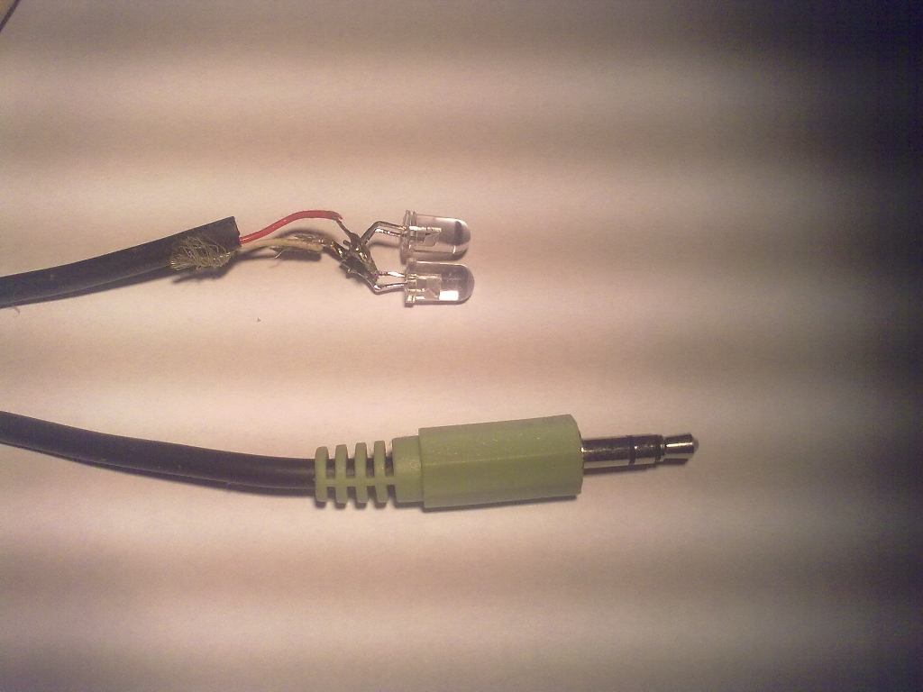

keerulist ei ole midagi, 2 punast dioodi ja vana kõlari juhe, siis vastav mp3 mängima ning .....voilaa
E:lisan pildi juhtmest
E2:põhimõtteliselt on viide varasemast vestlusest läbi käinud, kuid kasutasin http://forum.ixbt.com/topic.cgi?id=62:15861:2945#2945 ja http://dump.ru/file/4061860

Kust ma need võtan : D
Ma pole vast nii elektroonik.

goga, oleks abiks, kui sa mõne lingi ka lisaksid selle kavala lahenduse kohta.

xtr kirjutas:
lisasin oma postitusele lingid, mida kasutasin
