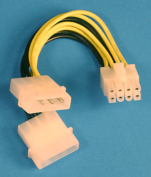

Üleminek 4 pin peripheral kaablilt 8 pin 12v. |
Tere, sooviks teada kas sellist kaablit saab kuskilt osta, oomipoe kodulehel seda pole
Veel parem oleks muidugi kui saaks sellise http://oomipood.ee/?t=k_ki&i=CMP-CI005 aga, et teda saaks panna 8pin 12v sinna teise otsa.

kastrul: Aga kas oled ikka kindel, et Su nõrguke toiteplokk üleüldse selle võimsa emaplaadi, koos võimsa prosaga, suudab tööle jooksutada.
oomipoest niipalju, et kui valmis juhet / üleminekut nad ei müü, siis müüvad nad see-eest jääle korpuseid ja klemme, millest ise pistikud-pesad kokku laod, nagu LEGO.

No praegu ta on 4pinise taga ja töötab, aga CPU ei saa arvatavasti piisavalt voolu et täisvõimsusel töötada, CPUID harware monitor näitab et jookseb 50W ja 0.9v peal, kuigi alguses kui ühendasin siis esimestel päevadel isegi oli 1.3v ja 160w ilusti. Aga siis oli ka vähem vente mul ühendatud, proovin kuidas nende eemaldamine mõjutab. PSU on muidu mingi 400w codegen, nii et ega ta mingi eriline loom ei ole.

Sellisel juhul oleks mõistlik uus toide pigem muretseda, HVst peaks kasutatud mõistlike leidma ka küllaga.

Tundub nii jah. Kui võimsa peale peaks mõtlema, et tulevikus oleks ka hea uuendada? Kas kuskil 600.- ringis saab midagi.
CPU on phenom2 x2 555 unlokitud x4
ASRock M3A770DE
ATI HD3850 256mb
1x 2gb ddr3 1333mhz
1x sata ketas
1x dvd
