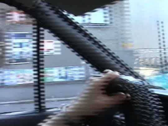

Eriti oluline on tähelepanu pöörata sellele deinterlace-misele. Muidu tekivad hiljem sellised anomaaliad:
