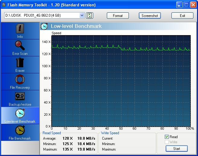

No tegin selle testi ära.Ilmselt siis minu mälupulk sellisteks salvestusteks ei kõlba ja tuleb osta normaalne mälupulk icon_sad.gif

Lugemise test ei näita mitte midagi olulist, kirjutamiskiirus on tähtis.

Paraku tundub,et see testprogramm ei lase kirjutamise kohta midagi teada saada. Linnukest 'write' lahtrisse ei õnnestunud igastahes panna icon_eek.gif

"Write" halliks värvunud kastikesse linnukese panek tahab jah veidi harjutamist, aga täiesti võimalik.
Paar testi: SanDisk U3 Titanium 2GB ja A-Data PD1 1GB.
Neist esimene peaks nüüd küll salvestamiseks sobima (pole proovinud, pole boxi), teine oleks nagu 128MB kividest oskamatult kokku lepitud.

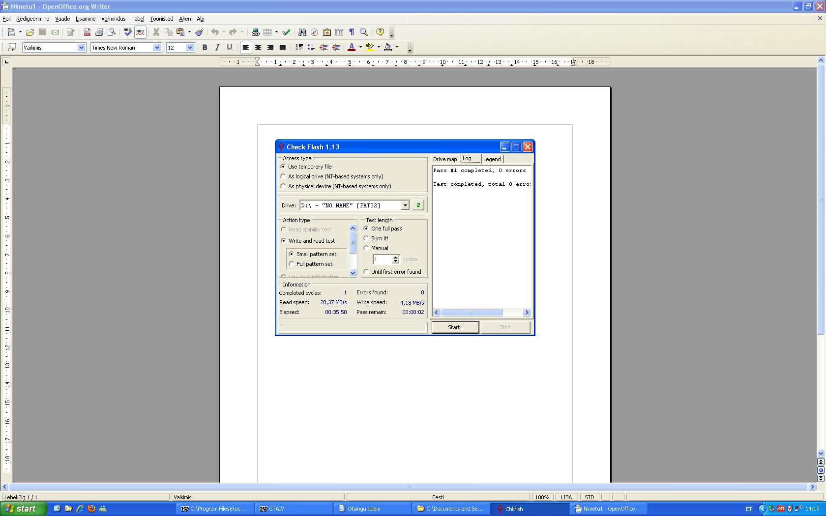

Ei viitsinud hakata isohuntist või analoogidest 'tasuta' flash memory toolkitti otsima ja läksin googlesse ja tõmbasin vabavara ühe flashi testiprogrammi. Test võtab aega ca. pool tundi ja näitab ,et mul on lootusetult aeglase kirjutamisega mälupulk, mis ei kõlba kuhugi. Test ise aga on siin:

sõnum 11.07.2010 15:33:54 vasta tsitaadiga
Tõmmanud siis juba kodukalt uuem http://www.mikelab.kiev.ua/index_en.php?page=PROGRAMS/chkflsh_en
Aga jah, selle kiirusega tõesti ei salvesta, kuigi kiirusenumbreid näitab isegi mõnevõrra suurematena kui Flash Memory Toolkit.
