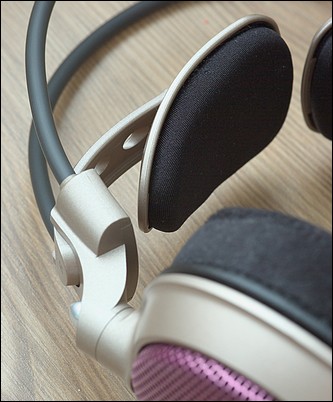

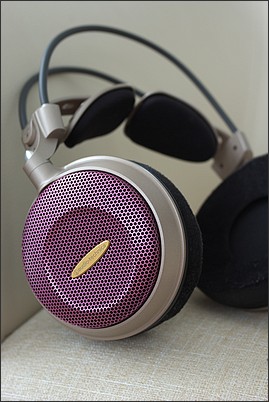

Tegemist on mõõtudelt tõeliselt suurte kõrvaklappidega ja välimus paistab esmapilgul veidi imelik. Lillad klapi välisküljed ja kaks eraldiseisvat padjakest peatoena, ei ole iga audiofiili jaoks vist kuigi veenev komplekt. Värv ongi täpselt selline, nagu paistab juuresolevatelt piltidelt, enamus netipoodidest on selle lilla väga siniseks keeranud. Ja klapid on tõesti nii suured, et katavad pool pead ära.
Peale mõnetunnust kuulamist saab aru, et AD700 materjalid ja konstruktsioon õigustab ennast täielikult. Pole liialdus, et neid võiks terveks päevaks pähe unustada, ilma et tekiks suruvat tunnet või kõrvad higistama hakkaks. Kõrva poole jääv osa on kaetud pehme sametise riidega, ka tunduvad klapid peas sulgkerged. Üles-alla suunas kuularite asendit eraldi liigutama ei pea, õige kõrguse tagavad mitmes suunas parajalt tihkelt liikuvad padjakesed ja vastu kõrva suruva pinge tekitavad ülemised traadid. Ülemiste traatide kuju on ilmselt tehtud mingi standard pea järgi, mina sain õige asendi kätte pärast traatide vähest painutamist. Kui kõrvaklappe peaks kasutama mitu väga erineva peakujuga inimest, võib selle pideva painutamisega vist probleeme tekkida. Eraldi tahaks ära märkida veel heli tekitava osa head isoleerimist ülejäänud keskkonnast. Juhtme vastu lauda liikumisest või pea liigutamisest tingitud krõbinad on olnud suuremal või vähemal määral häiriv kõigi kinniste klappide puhul, mida olen omanud, igatahes AD700-ga seda probleemi pole.

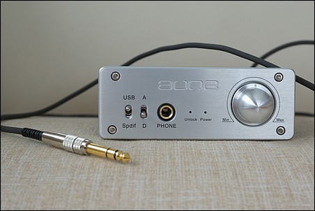

Pärast kõrvaklappide arvuti helikaardi külge ühendamist, tabas mind täielik pettumus. Mõnusalt sügava ja maheda bassiheli asemel, jäi alles suhteliselt rõvedalt tampiv tümakas ja ruumiline helipilt oli peaaegu kadunud. Keskmiste ja kõrgetega võis pikemal kuulamisel tegelikult harjuda, bassiheliga ei jäänud ma aga kuidagi rahule. Madalaid sagedusi võis ju arvutist peale keerata, muutis see ainult seda, et kehvalt kõlav bass hakkas rohkem närvidele käima. Proovitud sai kahe arvuti küljes, ühes vana Soundblaster Live ja teises veidi uuem Soundblaster Audigy seeria. Pole muidugi erilised muusika kuulamise kaardid, aga veelgi kehvema emaplaadi integreeritud audio asendamiseks ajasid asja ära. Mõni päev kannatust ja siis jõudis kohale ka kõrvaklapi võimendi.

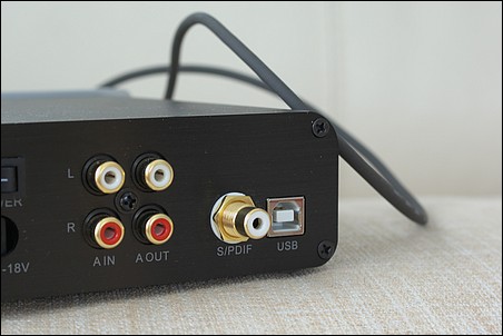

Pikemalt ei tahaks sellel peatuda, välise Audio DACi iseloomustamisega jääks ma hätta, pole ka sarnaseid seadmeid piisavalt proovida saanud. Minu jaoks on heli juba liiga sarnane sellega, mis tuleb minu Denon-Technics komponentidest. Võrdlusmomendist siiski nii palju, et ühe tootja kodulehel nägin üsna tobedat reklaamlauset, et nende DAC on 10x parem kui tavaline arvuti helikaart. Kõlab nagu pesupulbrireklaam!? Ainult mingi numbri, näiteks signaali-mürasuhte võrdlemine, ei anna kindlasti täit pilti, palju üks asi teisest parem on. Ma ei oskaks küll pakkuda, kas kuulates 3, 8 või 15 korda. Sama hästi võib üritada öelda, kui mitu korda on kitarr parem katkisest kitarrist?
Niisiis, pärast pildil oleva vidina külge ühendamist, klapid otseses mõttes digimuundusid (arvatavasti tegi seda Burr-Brown PCM1793 DA chip) korralikuks HiFi seadmeks. Ja hakkasid jälle bassi mängima! Olles lugenud ka ise enne ostu mõnda ülevaadet AD700 kohta, ei saa seega kuidagi nõustuda väitega, et need klapid kõlavad hästi igasuguse väljundi küljes. Võrreldes odavamatega ... võimalik, aga muusika hakkab elama alles korraliku DA konverteri ja võimendi olemasolul. Seega ei näe erilist mõtet raha kulutamisel, et pista need kuhugi, mis ilmselgelt ei suuda väljastada korraliku kvaliteediga audiot. Seda, kas mp3 on küllalt hea taoliste klappidega kuulamiseks, ma üle ei tähtsustaks. Eks palju sõltub algsest materjalist ja pakkimisest. Minu jaoks läheb see taluvuse piir kusagil 192-256 kbps juures. Kusjuures välise DAC-iga tundub isegi 128kbps palju parem, kui CD audio läbi arvuti helikaardi. Teine asi, millega ma mõne ülevaate osas ei tahaks nõustuda, on madalate sageduste esituse võimekus. Bassi tugevus - seda küll, bass ei tundu nii intensiivne, kui paljude kinniste klappidega. Aga mis puudutab kõlapilti, siis mängivad välja äärmiselt madalale ja bassiheli on väga meedliv ja lähedane heale kõlarile. Võimalik, et õige bassi saamiseks tahavad ka palju pikemat sissemängimist, kui mõned teised klapid.

- kitsama pea jaoks ülevalt natuke laiad (aitas traatide ettevaatlik painutamine)

eBay-st ostetud, hiinlaste toode. "usb audio dac" on internetis otsingute alustuseks head märksõnad. Kui tahta kõrvaklappide ühendamiseks, siis peaks jälgima, et võimendi osa ka oleks. On ka selliseid, milles ainult DA konverter ja line-out.
