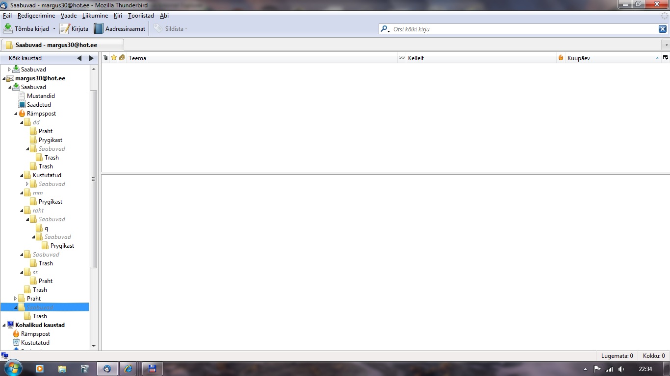

Olen kasutanud thunderbirdi 3. mõned kuud ja algusest peale on probleem hot.ee kontoga. Teised kontod kolme erineva teenusepakkujaga nagu zone.ee ,elisa.ee tantum.ee töötavad korralikult . Nimelt tekitab thunderbird-hot omasoodu alamkatalooge ja lahti neist ei saa. olen kustutanud konto ja uuesti loonud, olen kustutanud C:\Users\Kasutaja\AppData\Roaming\Thunderbird\Profiles\buxxfzc7.default\ImapMail\imap.hot.ee asuvad ja läheduses asuvad kaustad ja sama lugu, ainuke asi mis teha lasi oli see, et osa sai tõsta rämsposti kataloogi alla ja ajutiselt laseb seal kataloogi tühjendamisega ära kaotada selle sisu ehk need kataloogid mis seal all on. Kui teised meilikontod lasevad alamkatalooge kustutada ja luua nii nagu tahad siis hot seda ei lase ja kui muudad nime siis tekitab jällegi uue. Kõik see toimub kui sulged programmi ja avad uuesti, ka siis kui lood uuesti konto korjab kõik uuesti üles. Hot.ee ei näita neid katalooge ja tavakasutaja ei näe ka hoti lehel andmeid mida teiste klientidega ftp kaudu näeks. varasemaid thunderbirdi versioone ei saa win 7 pärast kasutada. Olen lugenud erinevaid foorumeid ja sarnast probleemi pole kohanud. Ehk oskab keegi nõu anda.
Manus
