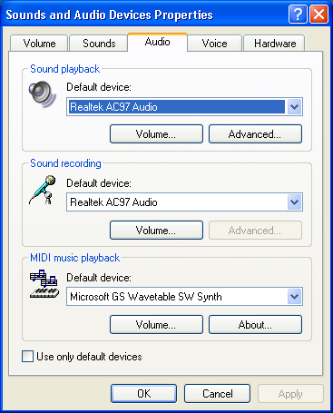

Kas keegi hdmi kaabliga heli ka kuskile telekasse on suutnud saada või ei saagi? Ise olen 3 erineva telekaga proovind aga heli pole ühegagi tuld, ainult pilt.

Kas heli edastavaks seadmeks on "nVidia HDMI Audio" valitud?

Tänud vihje eest. Hetkel ei saa katsetada, aga Win 7 all isegi leidsin muidu sellise valiku (varem ei teadnud otsida). Aga XP all ma ei leia sellist kohta. siLc on sul aimu, kus seda XP puhul määrata saab?

submarine kirjutas:
siLc kirjutas:
Siit...

Sealt saab jah aga ainult siis, kui hdmi kaabel järgi tekib nVidia valikuvariantide sekka. 7 vähe arenenum näitab koguaeg et nVidia output ka olemas. Kokkuvõttes sain nii XP kui 7-mega heli kätte, tänud siLc
