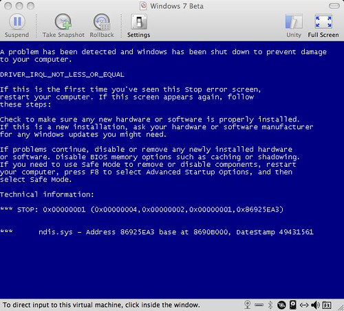

Kas mitte ei olnud Win 7 Betadega see jama, et peale mingit aega hakkabki restarte tegema? (eeldan et Beta, kuna pildil nii kirjas.)

Win 7 beeta alustas restartidega 1. juulil. RC alustab aga 1. märtsil 2010. Ma eriti ei usu, et BSOD-iga neid restarte tehakse, pigem ikka nii nagu start menüüst valides restart.
Kuna ilmselgelt tegu virtuaalmasinaga siis samas võib olla seal misiganes kirjutatud. Kui ongi beeta siis tagumine aeg RC installida. Kui ei ole beeta siis mõelda, mis muudatusi hiljuti tehtud virtuaalmasina seadetes või guest OS-is endas?
