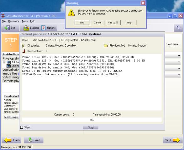

Tere.
Teemasse uuesti sisse tulles, et mul samuti jama välise kettaga. Viskab errorit, mida pildil näha. Algul järgi ühendades hakkab ennast ülesse ketrama, siis järsku kukub klõpsima, klõpsib mingi aja, siis nagu restardiks ja teeb veel ühe tiiru niimoodi. Siis seis, arvutis ei näita et ketas järel, aga getdataback ja power data recovery näitavad, et olemas. Aga millegi pärast valesti, millest ma aru ei saa. Et siis ketas ise 640GB aga proged näitavad hoopis 2TB. Et selle läbi kammimine võtab mitu päeva aega icon_lol.gif Muu jamps ei olekski tähtis, aga pildid tahaks kuidagi kätte saada. Et kas on mingit varianti, et ise teha või kohe parem anda kellelegi targemale.

selle koha peal paned no to all ja jätab füüsiliste bad ide ketramise vahele. lähebki mitu päeva.. selle pärast ei ole mõistlik nii suuri kettaid ühe kaupa osta icon_wink.gif

alusta sellest pihta, et katsu välisest seadmest ketas kätte saada ja arvutisse otse külge ühendada

See 2TB näitab, et partide info + failsüsteem on tõsise litaka saanud ja valetavad täiega. Midagi võib sealt kätte saada ja parim kui see toimuks ühe katsetusega, sest muu kirjeldus ei anna just pikka elulootust. Otsusta ise kas julged omapäi rohkem proovida, üle interneti antavad nõuanded on rohkem kohvipaksult ennustamise väärtusega.

XYZ: Palju tõenäolisem on hoopis see, et seda ketast on "mitu-mitu" korda üle formaaditud ja siis liidavad taastusprogrammid kokku kõik need varasemad formaadid.
Ning sel juhul võib see "arvutuslik suurus" olla ka veel suurem, kui praegune 3x.
Selliselt kettalt saab andmed kätte küll, aga selleks tuleb asjale teatud teiste nurkade alt läheneda. Niisama arvuti sees suvalist taastusprogramme tööle pekstes tekitatakse ainult Bad Sektoreid juurde ja ei muud tarka tulemust.

ühesõnaga... peale seda klõpsimist lülitub nagu kõvaketas välja... mitte midagi ei toimu... miskit ei liigu enam icon_razz.gif ja formaaditud seda ketast pole.... esimest korda ketta järgi lükkasin, näitas proge juba selliseid andmeid. ennem oli mäletamist mööda asi nii, et kõvaketta järgi panemisel leidis windows ülesse ketta... aga midagi tegema hakates kiilus kinni ja nii paar korda. ning lõpptulemuseks oligi klõpsimine siis lülitub nagu korraks välja ja klõpsib veel ühe tiiru ning siis on jok. ei klõpsimist ega pöörlemist.

Ei tasu kohvipaksult rohkem ennustada. Tegelikult me ei tea ei ketta ajalugu ega seda kas tõrgub ketas ise või kest tal ümber.

Niipalju võib küll ette öelda, et tegemist on kas:
- kõva paugu saanud kõvakettaga
- ketas on töötanud väga-väga tulisena, kui mitte öelda elektripliidina, millel on kohvi keedetud.
Praegu on igatahes see ketas Bad Sektoreid täis, iseküsimus on, et palju neid on ja kas nende arv ka pidevalt suureneb või mitte.

kõvat pauku pole ketas küll saanud, aga kuumaks on küll läinud, kuid mitte just nii tuliseks, et muna saaks praadida peal.
proovisin ka arvutile järgi toppida, aga siis ei näitand miskit...

Kui tegemist oli välise kõvakettaga siis mina küsiks, et äkki oli tegemist hoopis voolu kõikumise tõttu tekkinud veaga? Mul endal on üks 300 GB Samsung välise kettana hakanud ka trikke tegema. Mõnikord plõksub aga ükski asi ei ole veel välja lugemata jäänud ja ma ei ole leidnud ka selle tekkimise seost (näiteks suurem koormus lugemisel või salvestamisel). Praegu ühendan teda harva otse arvuti külge ja midagi tähtsat seal peal ka ei ole.
Minu ketta puhul oli üle kuumenemine välistatud, sest korpuselt oli pealmine pool ära võetud ja ketta all oli tootja poolt ka ventilaator. Ainus põhjus kettale vigastuste tekkimiseks saigi olla kas toide seinast või siis tootja viga (seda eriti ei usu, sest teised umbes 10 või 11 samsungit on olnud probleemide vabad).

ei oska öelda, kas just voolu kõikumisest see asi on... aga ma ei saa kettale sissegi... selles mõttes, et ei näe ühtegi faili.
Kuumuse koha pealt.... no ketas WD Elements pole seal muud jahutust kui otstes võre ja alumiinium kest ümber... mingeid lisa vente küll ei ole. nii et ei tea siis millest ta täpselt on.
