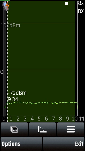

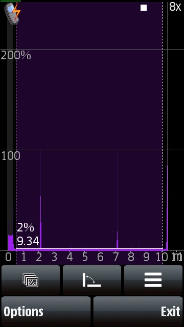

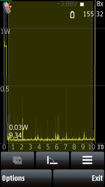

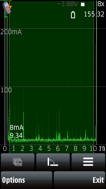

Ühikud on sul küll paigast väga ära
Mul ekraan täisvõimsusel, wifi väljas, GSM võrgus (3G välja lükatud), 4GB mälukaart sees võtab aktiivselt seda profilerit vaadates 223mA.
Samas seisus kuid ekraan lukustatud (tõmban lihtsalt küljelt nupust lukku) võtab keskmiselt 6mA.
Sama seis kuid mälukaart väljas võtab 223mA, telefon lukus asendis 8mA
Jätan praegu mõneks ajaks logima ja vaatab siis uuesti seisu.
Edit:
9 ja poole minuti keskmine tuli 8mA/0.03W koos mälukaardiga seistes.
CPU usage 2%, telefoni levi -72dBm, aku pinge 3.88V
