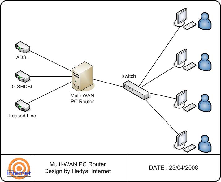

On keegi kasutanud sellist meetodit erinevate interneti ühenduste kokku liitmiseks?
Kuidas näeb välja idee olemus?
Kuulaks hea meelega kogemustega jutuvestjaid

oma kogemus on nigel- olen kasutanud nii multiwan riistvara, kui pfsenset.. tulemus, ilmselt oma teadmatusest ning puuduvast sügavast huvist teemaga võimelda, jäi kesiseks.
iseenesest on multiwan mõeldud töötama 2 viisil:
1. ühe välisühenduse ülekoormumise või äralangemise puhul köetakse põhiliiklus järgmisele
2. siseühendusi suunatakse reinevatele välisühendustele
esimese puudus on selles, et pole head töötavat varianti koormuse hindamiseks ning liini ärakukkumise tuvastamiseks- ümberlülimisse tuleb viide
teise puudus on see, et ühe sessiooni paketid võivad liikuda erinevaid välikanaleid mööda ning selle tõttu ei pruugi paljud teenused normaalselt töötada.. lahendus on muidugi olemas-
kriitilisematele teenustele staatilised routingud kindlatesse välikanalitesse, kuid siis võiks ju sisuliselt kõik ruutingutabelitega määrata ja multiwan teenuse nimelist asja mitte kasutada.
mu eelnev kirjeldus ei pruugi olla täpne(puudub akadeemiline võrguteaduste taust), kuid vähemalt nii ma olen nendest puudustest aru saanud
