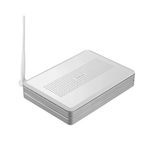

Küsimus kas keegi on selle ruuteriga Elioni digtv tööle saanud?
Spoiler Spoiler Spoiler
Kui on siis mis sedete ja firmwarega? Elioni foorumis olevate seadete järgi mina seda tööle ei saa.
Lisaks veel, peale digitv võmaluse lisandumist, ei taha net ka enam töötada. Diagnostics test annab viga:

TEST ATM OAM F5 segment ping ei pea üldjuhul vastust andma, mõni DSLAM ei toeta seda võimalust, peaasi, et VPI/VCI väärtused klapiksid.
0.100 = INTERNET
0.101 = DTV

Sellele järeldusele jõudsin ise ka, kuna net töötab ka siis kui see test on FAIL. Mingi aeg kaob aga net ära, kuigi testid ei muutu. Kui lihtsalt mingit ip-d pingida siis ping vastab. Elioni teh. toe tel.-t ütlevad et nende meelest töötab ja kui hakkama ei saa siis osta Elioni poolt supporditud tooted.
Kui digitv ühendust testida, on lisaks "Test PPP server connection" FAIL ja "Test the assigned IP address:" FAIL

digi-tv osa pane sillaks.

Pole katsemudelit kahjuks võtta, muidu testiks isegi. Mingisugune alternatiiv võiks olla, kuid pean mainima, et tuge ametlikult mittetoetatud ruuteri puhul on ülimalt raske pakkuda ja nõuab häid teadmisi teenuse iseloomust.
Tee palun ekraanipildid kuidas seadistused tehtud.

Seaded millega hetkel töötab on:
VPI/VCI: 0/100
Service Category: UBR Without PCR
Connection Type: PPP over Ethernet (PPPoE)
Encapsulation Mode: LLC/SNAP-BRIDGING
Authentication Method: AUTO
pppMtu: 1492
Kui digitv-d proovisin siis panin VPI/VCI: 0/101, muu sama.
Nende seadetega on töötanud rohkem kui aasta probleemivabalt. Kui sai juurde tellitud Digitv (varem see võimalus puudus) , siis see probleem algas, et net ei taha ka töötada. Firmware ka hetkel vana 1.0.3.3.A

Tee teine rida juurde Add nupu abiga, pane VPI/VCI 0/101 ja Connection Type: Bridging ning linnuke ette Enable IGMP Multicast.
Pärast pead LAN all siduma selle teise rea pordiga nr 4 näiteks ja 1,2,3 esimese reaga Ma usun, et võiks siis tööle hakata
