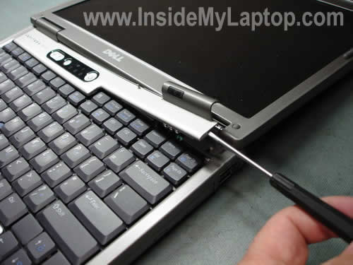

matu21
liitunud: 24.11.2003
06.10.2009 10:49:48
maxtor1 kirjutas: |
Mis otsast Dell D620'le läheneda ? On ka tuntav loks ekraanile tekkinud. On seal midagi pingutada ? Lammutama pole riskinud hakata veel. |
Klaveri üleval servas on Latitude kirjaga liist, paremalt servast löö lapik kruvikas vahele ja kanguta lahti. Liistu all on hingede kruvid näha, keera kinni. Kui aga loks on hinge sisemuses, siis ei aita miski muu kui uued hinged.

matu21 läks vähe nihu, ta näitas D610 pilti ja jutt käis ka selle kohta. D620 on hinge kruvid arvuti põhja all ( mõlemas nurgas üks ) ja arvuti taga küljel ( mõlemas nurgas üks )
loks võib olla tingitud hingest enesest, kui kruvid kinni on. neid hingi kuidagi peale keerata ei saa, kuna neil puuduvad "pingutus mutrid"

Liistakas tuli küll küljest täpselt nii nagu öeldud oli . Aga eks ma siis vaatan kunagi sinna põhja alla ka. Niipalju oli selle liistu eemaldamisest siiski kasu et hingi paljalt nähes ja loksutades tundus et hinged ise on masina küljes paigal ja loks tundus pigem hingedes endas olema.
