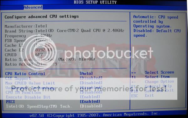

Üritasin klokkida siis, läksin BIOSSi ( P5K ) võtsin JumperFree Configurationi lahti. Ai Overclocking Manual.
leidsin sealt FSB Frequency see oli 266 peal ( Q6600 ) tähtsin seda muuta ,aga ei saanud. Tagusin Enterit ,aga midagi ei juhtunud. Milles probleem?

Esimest korda klokin siis ja lasin FSB 266 pealt 300 peale. Muutsin ainult FSB-d teisi settinguid BIOSis ei näppind. On õige nii?
Nüüd tahaks ajada 3.0GHz peale. Kas nüüd peab midagi rohkemat tegema peale FSB tõstmise?
Volt on 1,29 - 1.32 peal.

Ei pea midagi erilist tegema, lükka aga FSB-d juurde. Kui töötab, siis on hea, kui ei, lükka veel tiba volti juurde. 1,35V näiteks, muidugi mäludega tuleb ka veits arvestada, kui on mingid lahjad pulgad. Mälud lükka FSB-ga 1:1-le kui veel ei ole igaks juhuks. Mäludele volti ka juurde natuke, kui ei taha töötada kiiremal sagedusel.

Ei pea midagi erilist tegema, lükka aga FSB-d juurde. Kui töötab, siis on hea, kui ei, lükka veel tiba volti juurde. 1,35V näiteks, muidugi mäludega tuleb ka veits arvestada, kui on mingid lahjad pulgad. Mälud lükka FSB-ga 1:1-le kui veel ei ole igaks juhuks. Mäludele volti ka juurde natuke, kui ei taha töötada kiiremal sagedusel. |
A-DATA 1GB DDRII 800 128Mx8 mälud on ja neid 4 tükki.
Kas neid mälusi peab näppima?
Ja kuidas ma need FSBga 1:1 lükkan?

Minul on ta DRAM frequency nime all bioses, erinevatel emaplaatidel on erinevad nimed selleks. Sealt valikutest siis kõige väiksem number tavaliselt (mul DDR2-667Mhz näiteks).

Oki, käisin bioses ajasin FSB 333 peale ja DRAM frequency DDR2-667 peale. Peale seda võtsin CPU configurationi.
panin sellised settingud nagu pildil, Save ja reboot. Ja boom kõik Sata controllerid olid tühjad ja käskis mul bootable diski sisse panna.

Prose vaevalt, et tohiks pidurdada veel sellisel kiirusel. Proovisid mälud AUTO peale ka samadel seadetel käima saada (FSB 333 siis)? Proovi, äkki ei meeldinud mõnedele komponentidele see omavaheline kiiruse suhe millegipärast.
Teine asi mida võid proovida, on näiteks CPU ratio 6 panna, kas siis läheb sellel FSB-l tööle. Kui läheb, siis kruti veel FSB-d juurde, näiteks kuni 400-ni esialgu. Kui töötab, siis FSB taha asi ei jää.
Ühesõnaga proovi FSB ja mälude vahelist suhet erinevat pidi näppida.
FSB 333 - mälud AUTO
FSB 400 - mälud AUTO
FSB 400 - mälud 667
Mul endal on ka teatud mälu/fsb suhtega asi vahest mittetöötanud korralikult vms.
Mäludele võid ka volti juurde keerata näiteks kuni 2,1V. See ei tohiks veel 24/7 seadetel mäludele viga miskit teha.

Proovisin uuesti, muutsin fsb ja teised asjad jätsin Auto, nüüd bootis.
Volt tundub liiga suur olevat.
On ju suur? või ei?
