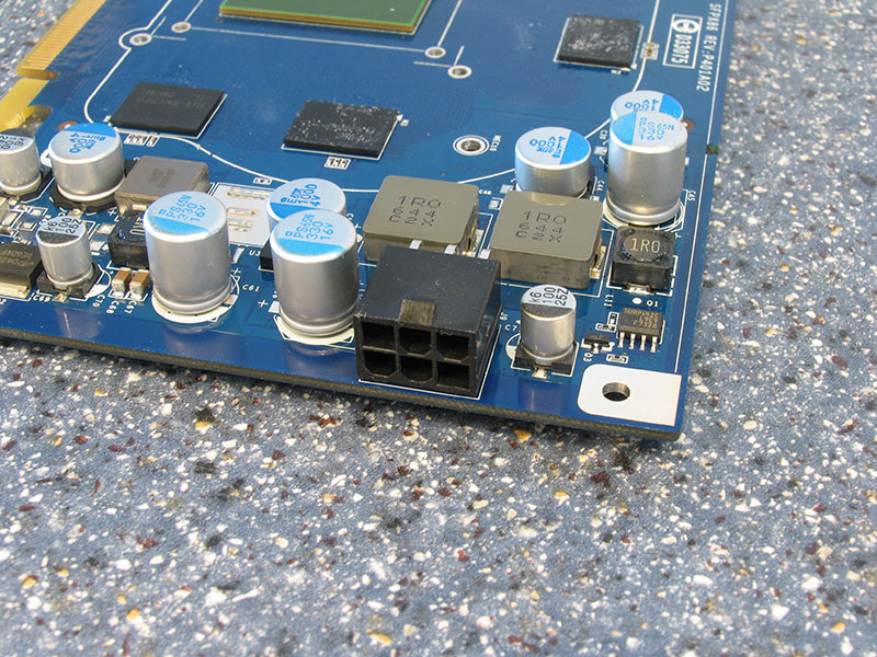

Kas sul kaardil 2* PCI-E 6 pinni juhtmed on ikka taga ?

Teiseks mis kuradi juhtmed need on icon_biggrin.gif selliseid asju ma nii täpselt ei tea(veel)

vasakpoolsed peaks sulle 2x minema

hmm selliseid juhtmeid näen ma oma elus nagu esimest korda ja kust kuhu need lähevad? Emmest kaarti või toitest kaarti või emmese või kuidas?

Toitest tulevad ja lähevad kaarti ,seega sul arvatavasti need juhtmed puuduvad ja peadki uue toiteka ostma thumbs_up.gif

tsitaat:
toiteka ostma
või üleminekud tavalistesse molexitesse icon_wink.gif ühe ma vist leiaks.
Spoiler Spoiler Spoiler
illustreeriv ja suvalisest kaardist aga pistikud peaks kaardil sellised olema.
vaja minevad asjad võiksid sellised välja näha.

Ma pakun et tal noname toitekas ,seega pole mõtet neid molexeid ka osta...

vot selliseid isegi võibolla on, ma lappan läbi omal juhtmed ja vaatan, vist isegi on selliseid nagu viimasel pildil välja toodud.

Toite enda küljes peab olema mingi auk või lihtsalt juhtme otsa ikka? Sest ma leidsin ühe sellise juhtme jah, 9800 karbist icon_biggrin.gif ei vaadanud ennem nii tähelepanelikult. Mida see annab üldse?

ja need juhtmed ma võin ise ka ära ühendada vabalt, aga mida see annab nagu ma eelnevalt küsisin juba...
/Kas mul tasub uuesti see 9800 sisse panna kui need juhtmed ühendatud on? Tehke mulle selgeks mida need juhtmed annavad noh icon_biggrin.gif Kuidas vanemad kaardid ilma nende juhtmeteta hakkama saavad vms?

Nvidia kaardid ongi nii et kui power juhtmeid järgi pole siis võtab pildi ette aga laseb klokid nii madalale ja sellepärast ka GTA ei jookse. Kui paned juhtmed järgi siis peaks kaart töötama nii nagu tootja seda garanteerib. thumbs_up.gif
