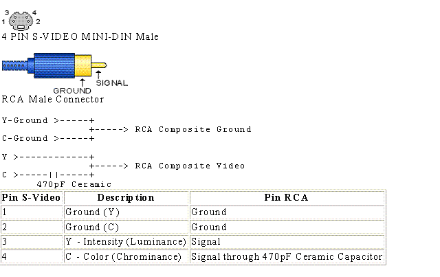

Kui raua poolt läheneda, siis soovitaks s-video -> composite ülemineku ära jätta, kuna sealt 7'sest pistikust saab komposiidi otse kätte. 4'se rea 2 keskmist pin'i (pildil 6 ja 7).
Kui kasutada s-video pistikut, siis kahtlustan, et chroma ja luma vahelt on puudu 470pF kondekas. Võib ka otse kokku lasta, aga tavaliselt pilt kannatab siis (pildil 3 ja 4).
Spoiler
Lisan selle kondeka skeemi ka juurde.
Spoiler
