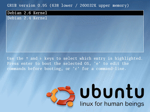

Vabandan vana teema üles otsimise pärast, aga siit oleks hea küsida!
Ma panin aja grubis 0 peale, aga probleem selles, et ei muutu see aeg mida ma tahaks. Siis kui buutimis järjekord jõuab sinna maani, kus saab valida:vista või ubuntu, on default vista ja aeg 8s, kui vajutada ubuntu peale, siis hakkab jooksma uus aeg, mida ma saan seadistada grubis. Kuid seda eelmist aega ,kahe operatsioonisüsteemi valimise eel ,ma muuta ei saa?
Ubuntu 64bit 8.10 ja Vista 32bit os.

Mul on selline tunne, et sul Vista bootloader ja ubuntu bootloader mõlemad küsivad.
Kui kohe alguses Ubuntu valid siis tuleb uus, teistsugune aken ette?
esimene aken midagi taolist
Spoiler
ja teine midagi taolist
Spoiler
Vista bootloaderit saab muidu seadistada Vista boot pro -ga või EasyBCD, viimane on tasuta, esimene tasuline.

Pildid polnud küll päris samad, aga põhimõtteliselt oli probleemi sõnastus õige ja EasyBCD aitas.
Tänud!
Edit: Ma jäin mõtlema, et kas ühte bootloaderit ära ei saa kustutada, miks neid 2 tükki peab üldse olema?
