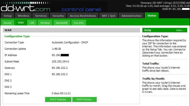

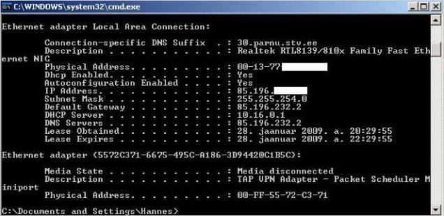

Siin nad on:
Manus
tagasi üles

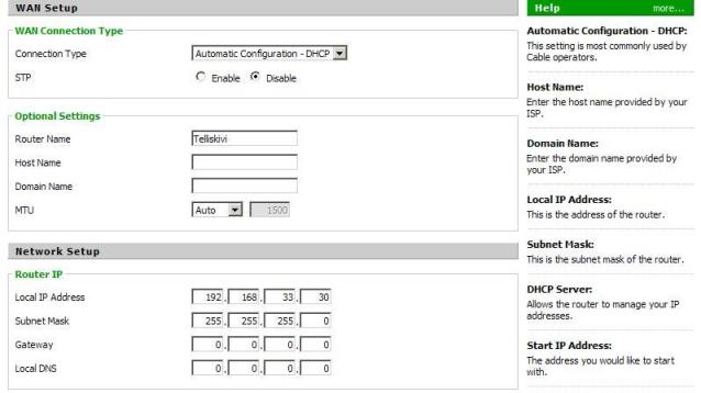

Tee ruuteri setupist ka pilt
Kommentaarid: 22 loe/lisa Kasutajad arvavad:  :: 0 :: 0 :: 22
tagasi üles
NoMilleks
HV kasutaja
liitunud: 04.04.2007
sõnum 28.01.2009 22:27:44 vasta tsitaadiga
Niisiis...
See Network Setup vist ei mängi rolli, see juba enda sisevõrgu värk...
Äkki Host name ja Domain name mingi tähtsusega väljad?
Ruuterit proovitud ka sõbra juures, mingeid seadeid ei muutnud. Toimis.
Manus

Nonii, saaga jätkub. STV tegelased arvasid, et kui ma tahan oma ruuterit Saturniga tööle saada, siis nad teevad omapoolse restardi. No tolku ei midagi. Siis nad soovitasid ruuteril keerata WAN pordil DHCP maha ning sisestada IP jms joga käsitsi. Ikka ei saanud toimima. Lõpuks soovitasid nad minu dd-wrt vahetada originaalsofti vastu. OK, tehtud. Ikka ei midagi. Proovisin siis originaalsoftis IP jms parameetrid käsitsi sisestada... Vajutan Save Settings... ja rõõmus aken teatab, et IP and Gateway are not at same subnet mask! Ja ei saanud seadeid salvestada. DD-WRT ei kobisenud küll midagi niisugust, kui kabla otse arvutis, on nett endiselt olemas. MAC klooni pole ka ära unustanud. Aga äkki ongi kala selle subnet maski taga vms?
EDIT: Oligi kala subnet maski taga. Muutsin natuke gateways üht numbrikest rohkem vastavusse IP-ga ning peale seda hakkas nett voolama thumbs_up.gif
Igatahes tänud ka kaasfoorumlastele, kes aidata püüdsid.
