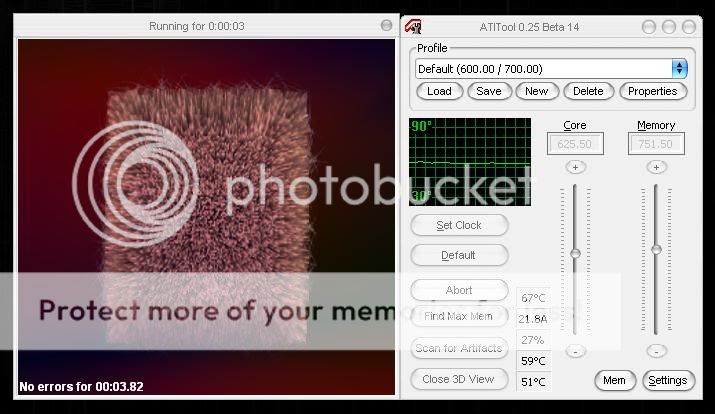

Kõigepealt peame leidma maksimaalse võimaliku core sageduse. Ava ATi tool, esialgu ära puutu volte. (märkus: sa võiks liuguri lükata kohe 3d klokkidele(sagedustele) lihtsalt aja säästmiseks(ehk mina paneksin oma Xt järgmistele sagedustele 625/ 750(1500))
Järgmiseks klikka "find max core" nuppu, see suurendab aeglaselt core sagedust ning kontrollib artefakte ehk vigu.
Mingi aja pärast avastab programm artifaktid ja võimalik, et tuleb ka video taasteteade ehk recover message. See näitab, et viimane core sagedus on/oli mittestabiilne(minu XT kõrgeim võimalik core sagedus tavavoltidega oli 650Mhz). Järgmisena ATi toolis vali valikukastis "settings" > "voltage control"

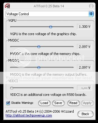

Nüüd, kui voltide aken on lahti, suurenda natu-natuke VGPU lahtris volti (lihtsaim viis on kasutada nooleklahve). Mine tagasi ATi tooli peaaknasse ja suurenda core sagedust 5Mhz-i võrra, siis testi artefakte, ja kui artifakte ei leitud, suurenda core sagedust veel 5Mhz ning jälle testi artifakte. Eelnevat protsessi tuleks korrata nii kaua, kuni leiad maksimaalse ja stabiilse core sageduse.
Kui sul on X1800 XT / X1900 XT/ XTX, siis sul peaks olema ka dual slot(video võtab enda alla 2 sahtlit=1 PCI-E sahtel+1 PCI)-jahuti ning sul ei tohiks olla probleem suurendada VGPU volti maksimumi (1.575v), aga kui sul on single slot(video mahutab ainult PCI-E sahtli)-jahuti, siis ma soovitaksin hoida VGPU voldi alla 1.4v just selle tõttu, et voldi tõstmisel tõuseb ka kaardi temperatuur ning selline jahutus jääb väheseks .

Et leida maksimaalne mälu sagedus, tuleb kasutada samu meetodeid nagu tegime maksimaalse core sageduse leidmiseks aga voldi suurendamise asemel tuleks proovida enne hoopis volti langetada, näiteks minu xt suudab 900mhz (1800Mhz DDR) ning siis ma andsin talle tavavoldi asemel just vähem, aga kui tõstsin volte, muutus kaart äärmiselt ebastabiilseks. Kui ikkagi su kaardile "meeldivad" tavavoltidest kõrgemad voldid (kahtlen selles), siis maksimaalsed voldid mälule võiksid olla:
MVDDC: 2.3v
MVDDQ: 2.2v

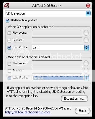

KOLMANDAKS: Rakendame oma leitud maksimaalsed sagedused 3d-rakendustes(mängudes)
Üks võimalus:
kuna ATi kasutab 2D/3D sagedustele üleminekuks nö lülitit siis me peaksime enne selle sulgema. Et seda teha, ava Start>Run, trüki sinna “services.msc” siis leia “ATi hotkey poller” ja sulge(disable) see tema atribuutidest(properties).
Nüüd on meil videokaardil peal ainult 2D sagedused(minu XT-l 600/1400). Nüüd peaksime lülitama sisse 3D-avastaja(“3D-Detection”) ATi tool-is, selleks vali “settings” valikkastis “3D-Detection”, sealt alt leiad “3D-Detection enabled”, linnuke ette. Järgmisena vali oma profiil (pildil “OC1”) “load profile” valikkasti sisse. Nüüd hakkab kaart töötama maksimaalsete sagedustega just 3D-rakendustes-mängudes. Sa võid valida lasta ATitool-il lülitada sisse uuesti madalamad sagedused, kui oled väljunud 3D-mängudest, selleks vali “When 3D application is closed” alt “Load Profile” kastist profiili “Default”.

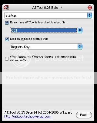

Teine võimalus on panna ATi tool käivitama sinu profiili ehk maksimaalsed sagedused alati, kui käivitad Windowsi. Selleks vali ülalt "setting" valikkastist “startup” ja sealt alt vali oma profiil.

Alustuseks me otsime maksimum kloki videokaardil. ava ATi tool, hetkel default voltidega. (note: sa võid kohe sättida silindreid,et säästa aega)
Siis kliki "find max core" nupule, see aeglaselt tõstab te videokaardi core klokki,samas skännib vigu ja kasutab (heat up-phase)-kuumendab coret
Mõnes kohas leidub artifakte(vigu) ja kuvatakse VPU RECOVER akent, see näitab,et teie kaardi core klokk on ebastabiilne, nüüd ATi tooli-ga, vajutage SETTINGS nuppu ja veel valige “voltage control” lang-ribast
Nüüd kui voltide tabel ees suurendage VGPU paari ribi võrra (kergem on nooltega). nüüd lähme tagasi peamenüüse ATi tool ja hakkame lisama core klokki 5mhz võrra, siis testime vigu(artifakte),kui ühtegi viga ei leitud siis suurendage core klokki veel 5mhz võrra ja kontrollige vigu(artifakte) uuesti,jätkake samas vaimus kuni leiate maksimum core kloki .
Kui te kasutate X1800 XT / X1900 XT/ XTX siis teil kaardil peaks olema"dual slot cooler" siis teil ei peaks olema probleemi VGPU voldi tõstmisega maksimumini (1.575v) aga kui te kasutate"single slot cooler"siis ma soovitaks voldi hoida alla 1.4 sest temperatuurid võivad väga kähku lakke tõusta.

Otsides maksimum mälu klokki siis see on täielik mäng, arvatavasti kasutad sa samat strateegiat nagu kasutasid max core kloki leidmisel,tõstes mälu volti, pigem proovi seda volti alla lasta. Aga kui su kaardile meeldib rohkem mahlast(volti) saad siis maks voldid saad sa siit:
MVDDC: 2.3v
MVDDQ: 2.2v

Samm 3:tuues klokid 3d applikatsioonidesse.
siin on mitu võimalust kuda oma overclocki kasutada mängudes, kuna ati kasutab 2d/3d klokke siis me peame ühe asja välja lülitama,et ta kasutaks koguaeg ühtlast klokki, et seda teha pead kirjutama start>run “services.msc” siis otsi “ATi hotkey teenus” ja sulgege see vajutades paremklikk ja pannes propertise
EDASI MA EI JÕUA ENAM TÕLKIDA,kas keegi võtab üle
see jätab su kaardi 2d klokkidesse koguaeg.Now we want to override the 3D detection switch with ATi tool goto the “settings” button and select “3D-Detection”, tick the “3D-Detection enabled” box. Then add your profile to the “load profile” drop down box. This will now make your card switch to the max overclock profile when entering a game or 3D application. You can also choose to let ATitool switch back to a lower clocks when exiting a 3D profile by choosing a profile in the “When 3D application is closed” box.
Alternatively you can set ATi tool to run your max Overclock profile from start up, to do this choose “startup” from the settings drop down box and then add your profile.
