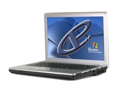

sõnum 23.10.2008 19:52:49 vasta tsitaadiga
mul juhtus siis selline asi, et läpaka toalaadija on 20V ja 3.25A, kuid autolaadijat proovisin 19V ja oli vist 5A.. ja nüüd selline asi, et toalaadija otsas küll töötab, kuid akut enam ei lae...
aku jääb täiesti külmaks.. see siis tähendab, et aku küpse suuremate amprite tõttu? icon_confused.gif
tegu siis Samsungi X20i-seeria põhise arvutiga (eesti toode)...
tagasi üles
siLc
liitunud: 22.12.2003
Autoriseeritud ID-kaardiga
sõnum 23.10.2008 20:52:11 vasta tsitaadiga
X20II ikka mõtled? See pole Samsung, see on Uniwill.
Kui on nii, siis sellel ausalt öeldes s*tanikerdisel on sellised laadimise probleemid väga levinud. Tüüpiliselt vale laadimispinge hoiab arvutit töös ning aku laadub aga arvatavasti liigne amperaaz võis olla laadimisahelale saatuslik. Kui akus veel vurtsu sees, siis selle pealt töötaks kah aga emaplaadi vea pärast laadimist ei toimu.
tagasi üles
2mblik
HV kasutaja
2mblik
liitunud: 16.05.2006
sõnum 23.10.2008 22:15:22 vasta tsitaadiga
no siis läks hästi icon_biggrin.gif aku sai täna tühjaks jah. eks ma siis vaatan, mis teha annab icon_razz.gif vb jääbki siis niiöelda juhtme otsa tilpnema..
