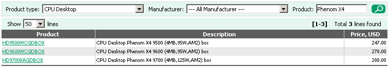

AMD Phenom X4 CPU Prices Emerge
http://www.techpowerup.com/?43698
HD9500WCGDBOX CPU Desktop Phenom X4 9500 (4MB,95W,AM2) box $247.00
HD9600WCGDBOX CPU Desktop Phenom X4 9600 (4MB,95W,AM2) box $278.00
HD9700XAGDBOX CPU Desktop Phenom X4 9700 (4MB,125W,AM2) box $288.00

Prosede hinnad on küll magusad. Ootaks enamvähem normaalset oc-d kah.
Tegelikult oleks ~3ghz tõeline quadcore juba väga normaalne prose.

Q6600-st ikka kallim icon_confused.gif va X4 9500. Ilmselt intel lihtsalt langetab Q6600 hinda natuke ja ongi OEM hind AMD-st soodsam. Retail hind nii või naa soodsam.
Muidu naljakas vaadata AMD nimekombinatsiooni - see on pandud ATI kõige edukamate videokate seeriate järgi(siis kui ATI oli NV-st suurem)... ei tea kas iroonia enda suhtes icon_biggrin.gif
