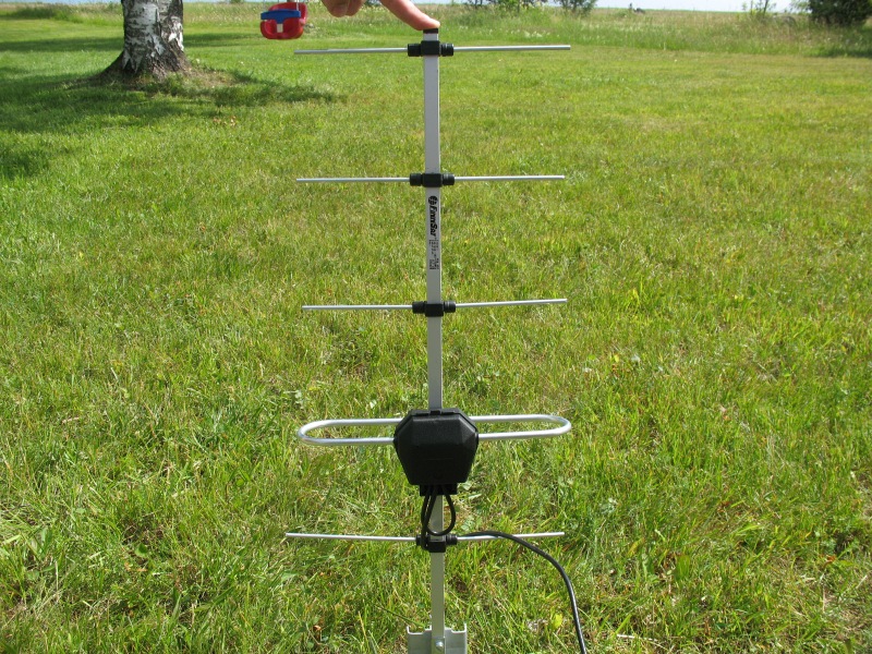

aga milline üks KÕU jaoks sobiv suundantenn välja peaks nägem?
Kommentaarid: 113 loe/lisa |
Kasutajad arvavad: |
0 :: |
3 :: |
101 |
tagasi üles |
Tanel
liitunud: 01.10.2001
28.06.2007 14:48:11
kaspar00 kirjutas: |
aga milline üks KÕU jaoks sobiv suundantenn välja peaks nägem? |

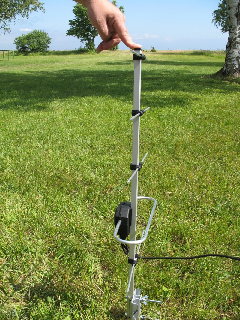

kohe panen pildialbumi välja
EDIT: antenn siis oli selline (väidetavalt esimene Eestis)
Sellega saime 20km kauguselt Tõstamaa mastist stabiilselt 2Mbit/s kiirusi 8)
Ülejäänud pildid leiab: http://album.hv.ee/HV/wardriving07/

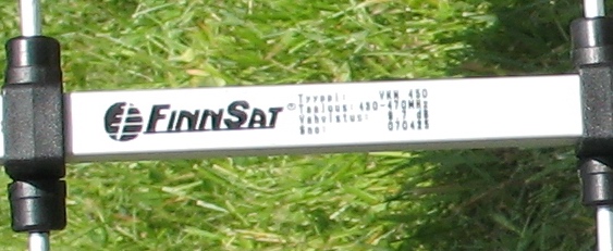

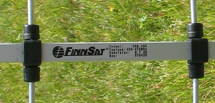

tsitaat: |
antenn siis oli selline (väidetavalt esimene Eestis) |
Kas ma loen sealt õigesti välja, et tegemist FinnSat toodanguga? Nende kodulehelt sellist (50Ω) antenni ei leia.
Palju tal muidu võimenduse dB on?
EDIT: Otsisin veel netist, kes 50 oomiseid ja 450MHz sagedusalas töötavaid antenne Eestis müüvad.
Leidsin need:
http://www.tehnoturg.ee/?id=m_j
http://www.mobicom.ee/

See on TV vastuvõtuks mõeldud antenn, seega 75oomine.
Ei oska küll kommenteerida, palju praktikas tunda annab, kui 50oomise asemel 75oomist antenni kasutada.
Kui keegi "koduseadme" omanikest viitsib katsetada, et paneb sarvikule TV detsimeeter laineala antenni külge ning kuidas allalaadimise kiirus muutub?
