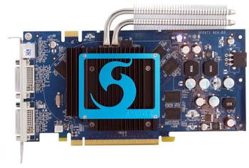

Nonii
sai siis täna v0ltage soovi korral tema kaart natuke ehitatud icon_smile.gif
Kaart oli selline.
Nüüd kaart järgnev:
Pealt.
Tagant.
Külili.
Kastis
Tegu Sparkle 7900GS 256mb Cool Pipe-ga
Core 600mhz @ ja FullLoadis ei lähe üle 45C 8)
vendid on täiesti hääletud icon_eek.gif isegi vähimat müra pole, nagu oleks passiiv icon_biggrin.gif

tsitaat:
vendid on täiesti hääletud isegi vähimat müra pole, nagu oleks passiiv

molexist võtab voolu, töötab 1000-1500 pöördel (kohe kindalsti mitte rohkem !) arvan et võtab ikka +12v sest mina midagi vähemaks ei keeranud 8)
13.- maksavad vendid, 3 aastase garantiiga ja hääletud icon_biggrin.gif beer_yum.gif thumbs_up.gif
Parem on osta Passiiv kaart ja lisada vendid (kui just passiiv kaardil ei ole kehvemad mälud nt: DDR2 vmt.)
