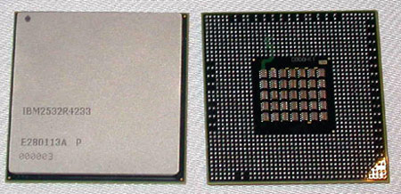

pildilt paistab küll väga PC-lik prose

Arvatavasti ka 10x kiirem kui agp tähendab ,et vist jutt käib 10x kiirem kui agp8x,Ja puudub PCI?Ehk isegi pci-e?
