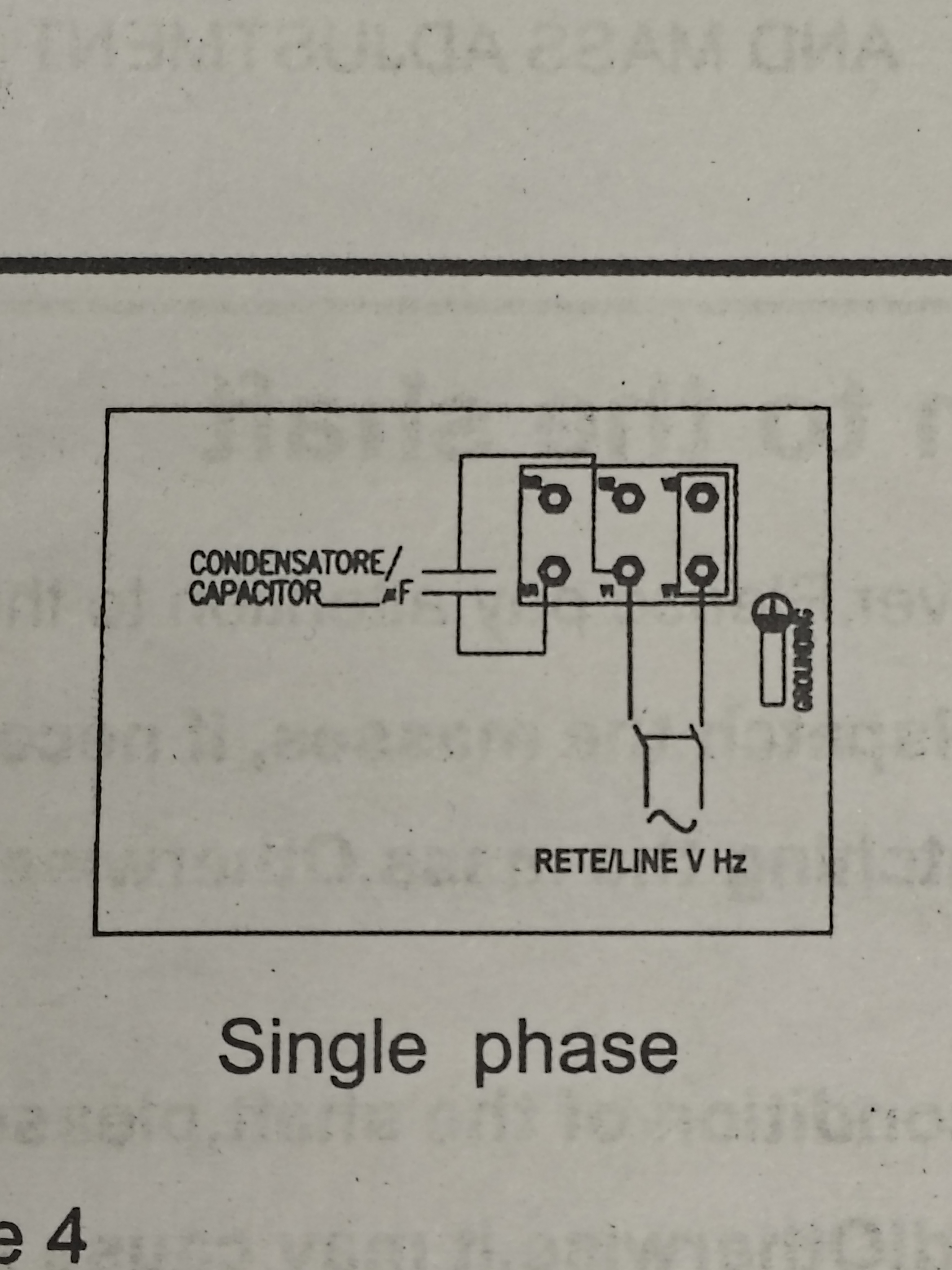

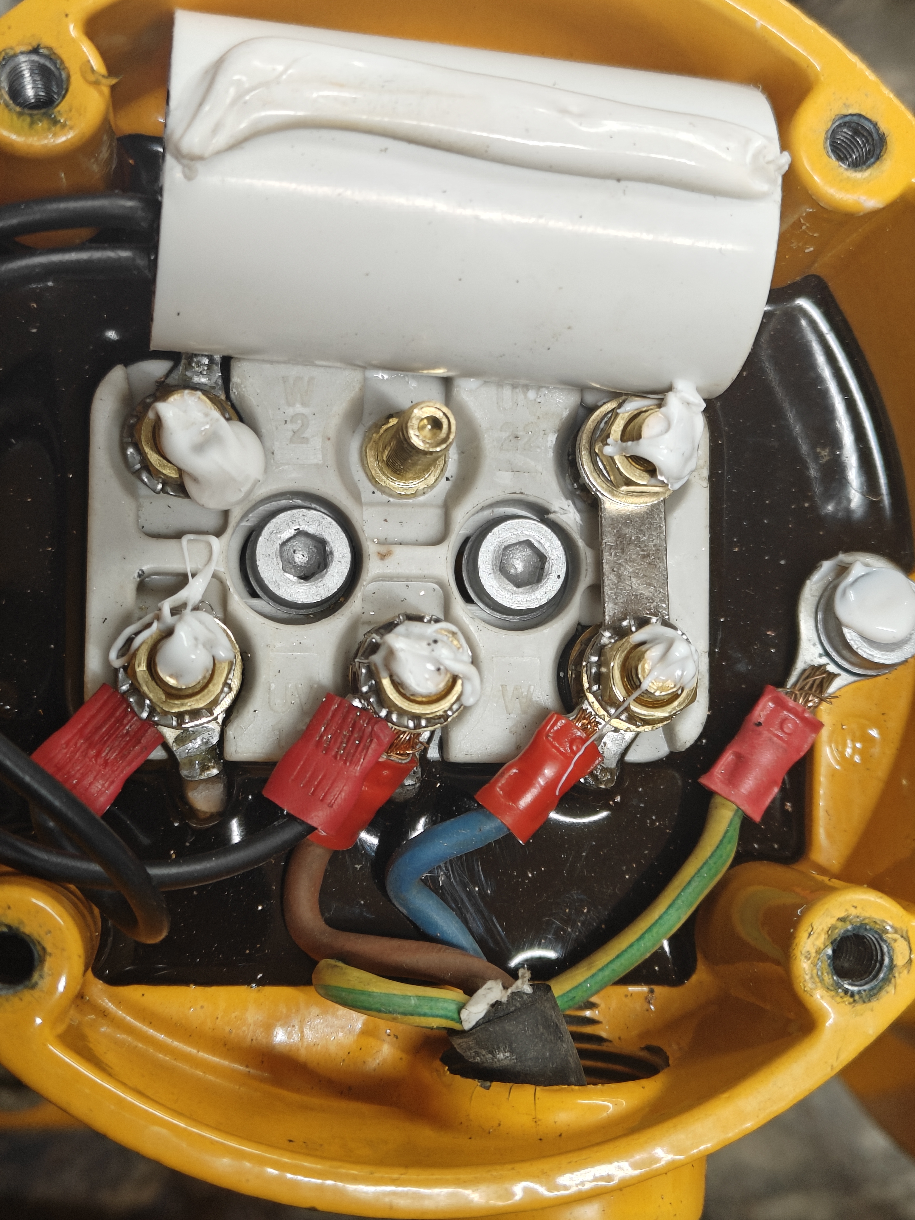

Ehk saan abi elektri mootori ühendamisel.
Kaanel skeemi pole, elektri mootori uus. Manuali järgi ühendamisel ei tee midagi.
Tegemist on 1 faasi ja 3faasi toega mootoriga.
Õpetus:
Kuidas ühendasin:
Tulemus - ei mingit häält, mitte midagi. Kondekas töötab (proovisin näpuga), pinge jõuab ilusti.
Küsimus, kas ma peaksin silla viskama teisele poole tegelikult ja ühendama vastupidi, kallis mootor ja ei soovi maha põletada midagi.
Mõõtmised:
U1 ja W1 57 oomi
W2 ja v1 19 oomi
Teised otsas omavahel ei andud midagi.
Mul jooksis juhe täiesti kokku. Ma tunnen klassikalist 3 faasilist mootorit. Siin ma ei suuda visuaalselt aru saada kuidas mähised jooksevad.

Tundub olema kahe mähise ja nelja otsaga mootor ühefaasilise võrgu jaoks. Ühendus ka nagu skeem näitab.
Näpuga konde töökorda kuidagi kontrollida ei saa. Pane korraks teine konde olemaasolevale paralleelselt peale.

sõnum 06.09.2025 02:12:14 vasta tsitaadiga
Scott kirjutas:
Kondekas mõõdetud ja korras..see näpuga oli oli rohkem naljaga (läksin kogemata pihta ja imestasin et nii väike putukas annab sellise laksu).
Minu jaoks tundub naljakas see et kui joonist vaadata siis miks sild on seal kus üks ots on tühi.
Samas aastal pool jookseb üks juhe alla mähisesse mis jääb tühjaks. Sealt tekkis ka mõte et tõenäoliselt on vastupidi ja sild peaks minema teisele poole.
Aga päris suvalt "ma arvan et on nii" ei soovi ka ühendada 700eur mootorit. Testeriga ma ka loogikale pihta ei saanud.

sõnum 06.09.2025 04:00:06 vasta tsitaadiga
Pane 100 - 200 W hõõglamp toitega jadamisi, saad julgemalt proovida. Kui valesti, hakkab lamp põlema. Muidugi kui on pisike mootor, mitte kilovatine.
Võib ka mutrid lahti keerata ja asjad pealt ära võtta, siis saab kõik otsad ära mõõta üksteise suhtes. Paremal ülal tundub ikka miski hõbedane seib veel olema, mis konde alt mootorisse läheb.
See pole variant, et mootor ongi kutu? Mootoris termokaitse?
https://www.upload.ee/image/573152/Image0001.jpg Elfafoorumist pilt erinevate ühendusviisidest.
