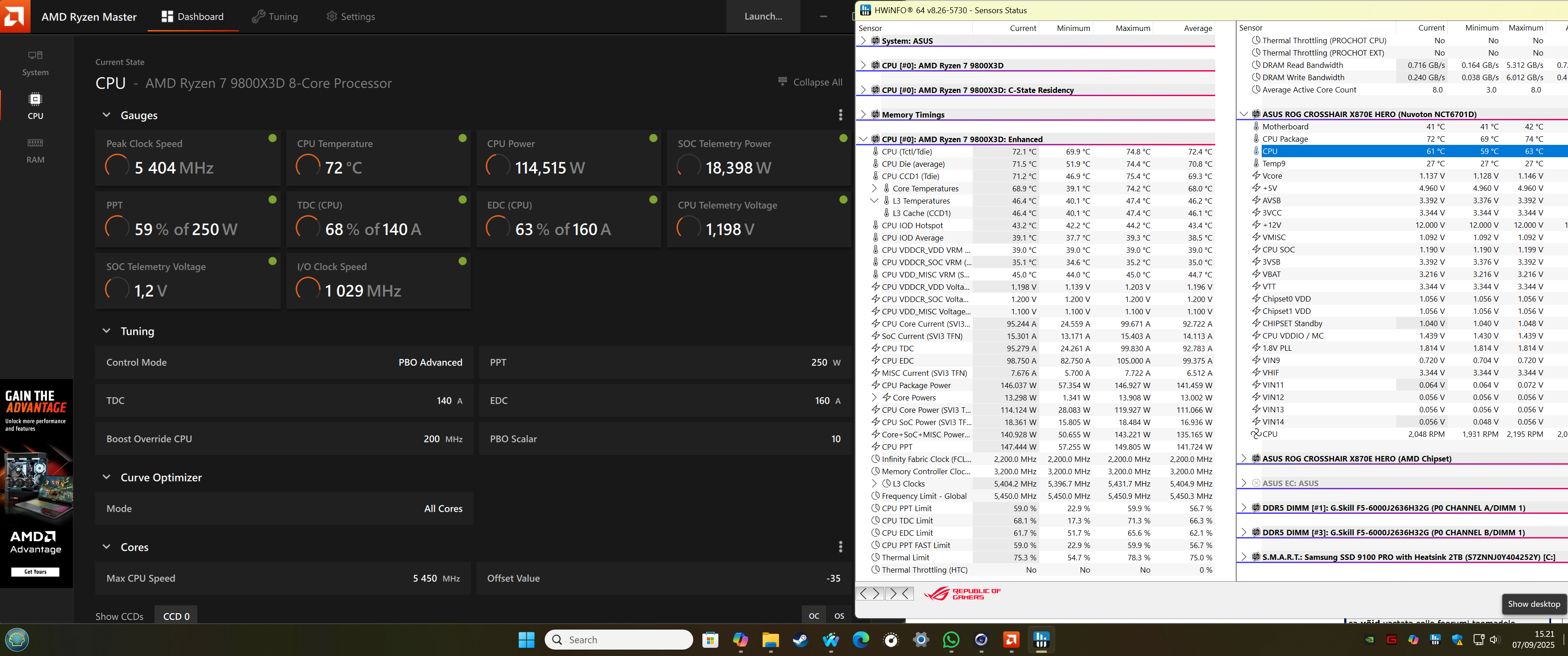

See iga tuuma Curve Ryzen Master'iga testimine ja välja selgitamine võtab vist kaua aega? Tuuma kohta tund, nagu siin räägiti? Siis tõstad ja katsetad, päris pikk protsess vist...
Ei ole Ryzen Master'iga sinapeal olnud, ikka bios'e kaudu... BPO'ga kiirendades üle 5450mz ei ole saanud. Väga ahneks ei julge minna.
