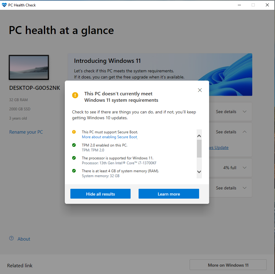

Gap, Sul võibolla Win paigaldatud kettale MBR, mitte GPT partitsiooniga või siis on BIOS's CSM/Legacy Boot sisse lülitatud. Secure Booti jaoks peab CSM olema Disabled.
UEFI Firmware Settings ongi BIOS. Lihtsalt MS nimetab seda nii.
Jooksuta parem seda: https://github.com/rcmaehl/WhyNotWin11/releases/latest/download/WhyNotWin11.exe
Pane screenshot siia. Siis näeb ära mis seal punane on ja ei pea siin mõistatama.

ma korra veel postitan siia... vabandan väga icon_redface.gif kui Tomorrow on näinud siis võite ära kustutada ....
aga selline värk siis :
Spoiler Spoiler Spoiler
et ma ei tea kirjuta kasvõi privva et mis puudu on ... teen pärast bios upgrade ka ära ... püüan vähemalt icon_redface.gif Tahaks ka lihtsalt nii väga win 11 lõpuks proovida... lihtsalt jama et peab mingite muude asjadega enne veel tegelema et ta laseks üldse installida seda win11 ....

Sest sul on arvuti BIOSis sellises režiimis praegu, mis on sisuliselt mõeldud Windows XP või 2000 installimiseks.
BIOSis tuleb need ümber lülitada.

sõnum 22.11.2024 18:05:09 vasta tsitaadiga
Betamax kirjutas:
Siis see masin enam ei buudi kah, ketas on MBR partitsiooni tabeliga. icon_rolleyes.gif

sõnum 22.11.2024 18:06:44 vasta tsitaadiga
Sa pead MBR2GPT tegema, enne backupi failid ära igaks juhuks.
BIOS-is/UEFI-s tuleb Legacy boot/CSM panna off/disable, olenevalt mis emaplaat või läpakas või prebuilt sul on.
Gigabyte puhul tuleb Secure boot peidust välja menüüvalikus alles siis kui CSM on välja lükatud.
Hästi lihtsustatult, ei suuda enam ketast lugeda.
Kui asju õiges järjekorras teha ja ketas kõigepealt ringi konvertida ja alles siis Boot mode ära muuta, saab seda vältida.
Aga kuna paljalt BIOS’es toimetamine valmistab sulle raskusi, tee parem andmetest backup ja vii see masin kellelegi, kes teab mida ta teeb.
