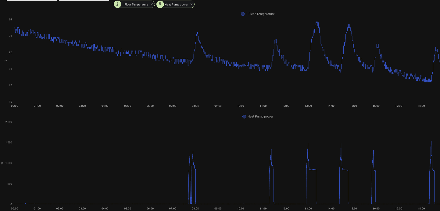

a) 8kw oli võetud pumba statistikast jah. Minu pump tundub, et näitab adekvaatselt (jälgin ka HA peal ja sama). Reedel 08.11 oli küttekulu isegi kõrge (~15% kõrgem kui päev varem või ennem, mis teeks ~0,049kwh/m2)
Spoiler
Päeva koguelekter oli 15,1kwh
Spoiler
b) Soovtemperatuur on 23*C
Spoiler
PS! Ei ole kahe pensionääri näide - peres kolm alla 10a last
