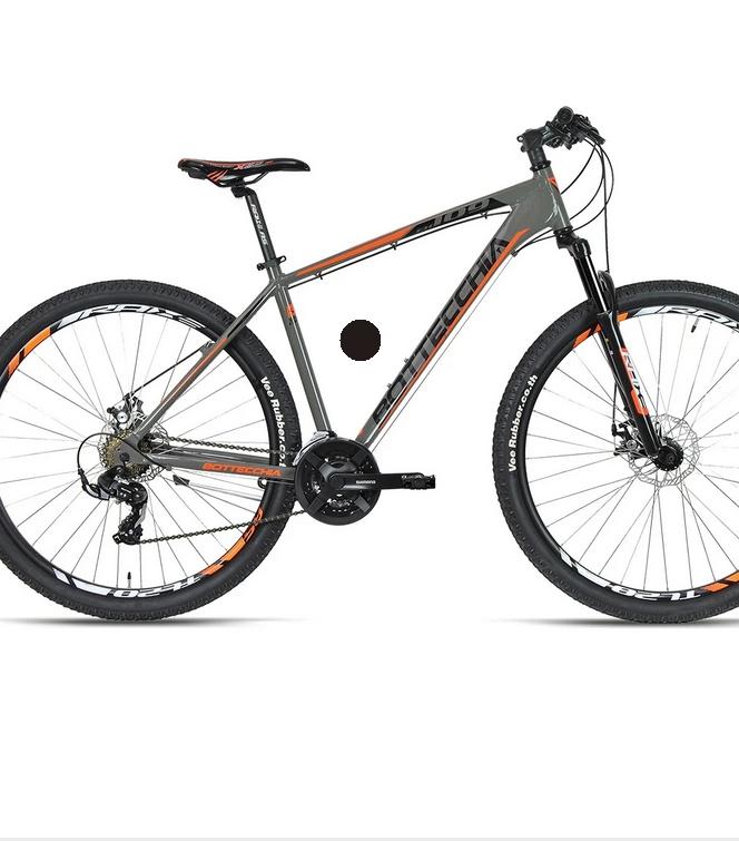

Tavakahvel ongi nõrk jah. Ma arvasin, st. olin suhtelist kindel, et sul on ikkagi amortkahvel. Nendega asi kaugeltki nii hull ei ole.
Enda omal on üsna suur kolmnurkaku raami vahel, ma küll otseselt mingi täpse kaalu peale seda pannud ei ole aga kindlasti 15+kg, lisaks veel "korpus" mille sees aku on ja lisaks veel laadija karp, mis tihtipeal on mul ka seal karbi sees. Aga akupakk ise on seal korpuse sees ka nö. pehmenduste vahel igast küljest.
Pean ütlema, et mina isiklikult mingit eriti olulist vahet ei tunne võrreldes suhtkoht samasuguse tavalise rattaga sõitmisega. Juhitavus, isegi kallutamine on samaväärne. KÜljelt küljele kallutamine käib kiirelt. Võibolla see on ka sellepärast, et ma sõidan ka 3 erineva mootorrattaga ja seega võrdlus "skaala" on laiem. Aga teisest küljest ma sõidan elektrirattaga ka väga agressiivses stiilis ja teen üsna järske manöövreid seega kui vahe oleks suur siis seda oleks kahtlemata (rohkem) tunda. Ei ole ka aru saada, et ratas kuidagi mingeid suuremaid pauke saaks näiteks aukudest läbi sõites vms. Kuigi nende rataste kaaluvahe on kindlasti üle 20 kilo, ja kergem on seejuures vaid kuskil nii 11-12 kilone. Muus osas on mõlemad suht sarnased tavalised aga kvaliteetsed maastikurattad. Ainuke vahe, et elektrikal on suhteliselt paks tagarehv, ehk siis tavaline nö. maastikurehv. Mõlema ratta ülejäänud rehvid on päris kitsad slickid.
Kolmnurkaku raskuskese on ju täpselt seal, kuhu sa selle aseted. Miks ta enamus üleval peaks olema või mis sa sellega mõtled? Kui ehitad terve kolmnurga täis siis on kuskil seal kolmnurga keskel. Muul juhul oleneb kujust ja kinnitamisest, nii kuidas ise sätid nii on. Ma ei ütleks, et väga kõrgel, pisut kõrgemal vändavõllist. Kui madalal see veel olla saaks? Võrreldes sõitja massiga näiteks on see ikka ÜLImadalal.
Kusjuures, ei saa tsikli puhul seda raskuskeset midagi rohkem alla...ja ega pole vajagi. Mul on mootoratta raam olemas (elektrikaks ehitamiseks). Olen seda paberil natuke planeerinud ja sinna akut nö. asetanud simulatsioonis. Raskuskese jääb ikka suhtkoht sama koha peale nagu jalgrattal see raamikolmnurk. Kui sa just ei riski akupakki kuskile raami alla ehitada...mis ei ole soovitatav + sinna ei mahuks eriti palju mahtu nagunii.

raskuskese on siin
kui pulgal siis pulgal...ma ei tea, mina sellest loogikast aru ei saa ja seda arvamust ei jaga. eks muidugi iga lisakilo on lisakilo. aga no seda asja niivõrd tugevalt üle dramatiseerida tundub väga imelik. mõtle mis katastroof see siis veel oleks kui sõitja võtab omale selga 10 kilose seljakoti. katastroof ja kõik on perses, mass on teletorni tipus ja sõita ei saa icon_biggrin.gif
ei saa küljejalale panna? hmm, mul oli mõni aeg tagasi paigaldatud võistluskrossikale küljejalg kuna sõidan sellistes kohtades, kus aegajalt tahaks keset mingit platsi seisma jääda ja ratast külili maha ei saa panna. JALGRATTA küljejalg oli see! krossikas kaalub ~110kg ja mass on kõvasti kõrgemal kui ükskõik millisel jalgrattal. arvasin esialgu, et see küljejalg kindlasti murdub pooleks. ei murdunud ja ratas seisis püsti küll.[/img]
