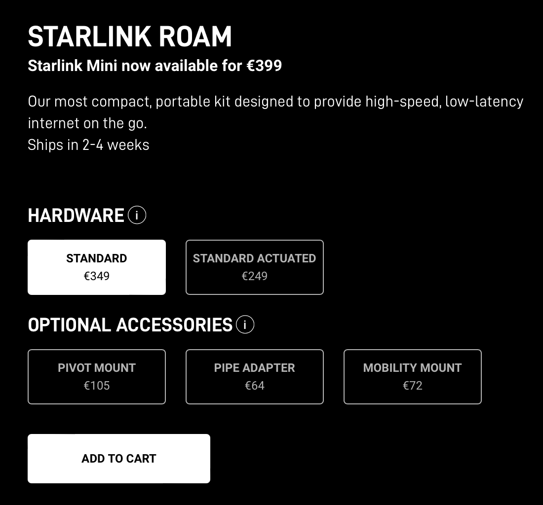

Kogemus Narva-Jõesuust - Roaming sees ja netti mitte bittigi. Signaali piiramine veremaaga on väikese reservatsiooniga.
PS! Nüüd pakub ka Eestisse Mini versiooni. No vähemalt kirjutab nii, aga osta ikkagi ei saa:)
