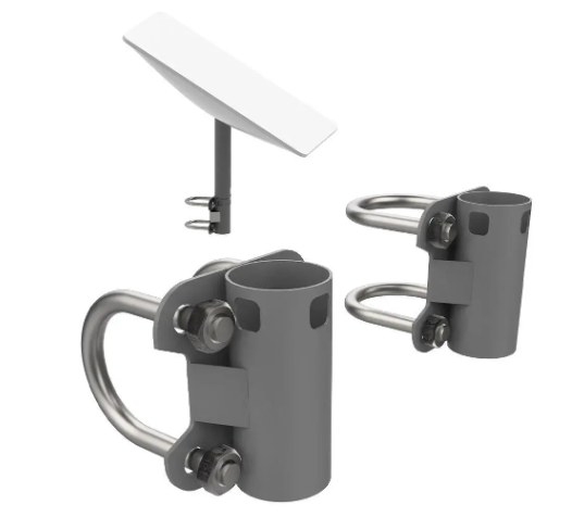

Kuidas lahendanud olete katusele kinnituse?
On sealt miskit vaja kohe lisaks ka tellida vajadusel, et asi läbi kahe korruse ikkagi töötaks

Minule sobis katusele kinnitamiseks komplektis olev standardne "harkjalg", sest ma kinnitasin ta vana lauda õhukorstna lamedale horisontaalsele katusele.
Ma hetkel ei tea, aga oletan, et väikese kaldega katusele sobib ka see kinnitus, järsema kaldega katusele tõenäoliselt mitte.
Üks lihtne võimalus, mida mõned on kasutanud, on dishy "sabapidi" mingi "toika" (toru vms) külge kinnitada - natuke teipi ja paar voolikuklambrit on abiks.
Teleka antennide kinnitamiseks müüakse räästa alla seina külge kinnitatavaid lühikesi "maste", mis ka peaksid sobima selliseks "toikaks".
